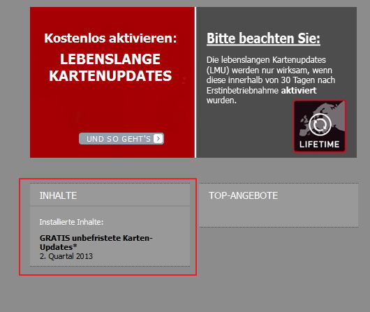

  • Wenn du LMU aktiviert hast, erkennst du das daran das auf der Startseite vom Content Manager unter Inhalte das aufgeführt ist.
    Oder gehe mal auf den Reiter Katalog, Lebenslange Kartenupdates, Mehr Info. Wenn du das schon abgerufen hast, steht hier, das es schon aktiviert wurde.
