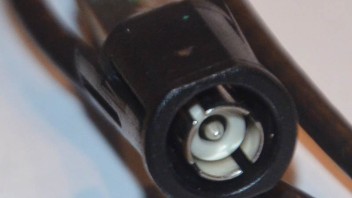

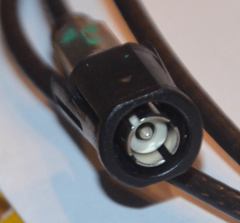

    habe meine B-Klasse(2011) nachgerüstet von Audio20CD auf Comand Ntg2.5 Für das Navi habe ich mir die Original GPS Antenne gekauft (A0018207675) leider passt die Antenne nicht auf den blauen Fakra Stecker am Comand. Der Stecker sieht, siehe Bild , ganz anders aus.
    Leider kann mir MB nicht genau sagen, welches Teil ich noch dazu brauche. Für die Nachrüstung wirft der Computer als Option B67823533 Adapterleitung, A6398202589 Antennenweiche oder A0235458026 Kupplung aus. Letzteres habe ich mir bestellt. Knapp 2€. Ob es passt können sie mir bei MB nicht sagen. Da alle Teile nicht auf Lager sind, müßte ich sozusagen auf meine Kosten alles kommen lassen und probieren. Das letzte Kabel ist mit 2€ zwar billig, die Ersten beiden kosten allerdings noch einmal so viel wie die ganze GPS Antenne.
    Kann mir jemand einen Tipp geben, welche Leitung ich benötige oder wo ich eine Adapterleitung MB GPS auf den blauen Fakra Stecker erwerben kann?

    Ich hatte mit dem Navi zusammen einen Blaupunkt Antenne (7 617 495 202) gekauft, aber ich bekomme kein Signal. Auch nicht, wenn ich die Antenne direkt auf das Armaturenbrett lege. Anzahl der Sat = 0. Hatte die Vermutung das evtl. die GPS Antenne kaputt wäre und wollte mir deshalb die Originale einbauen. Versuche es noch einmal mit einer günstigen aus der Bucht. Werde berichten.
