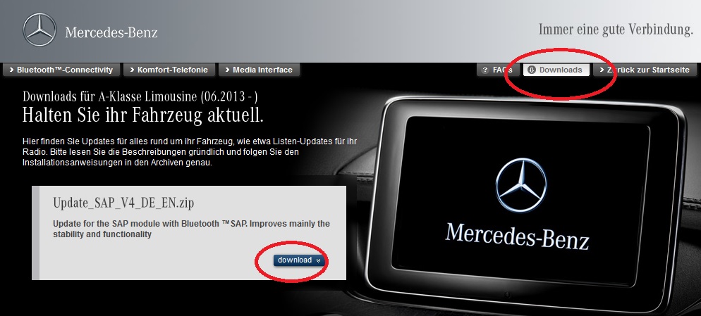

  • Findet man z.B. beim GLA als Fahrzeugwahl :)
    Seit der letzten Firmware TP48040111 gerade mal 2 builds. Release Stand ist 14. April 2014
    Als zertifizierter Flashoholic werd ichs mal wieder flashen, weil ja 2 Bugs behoben wurden :D
