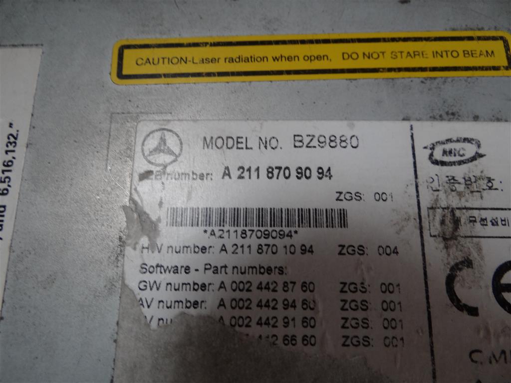

    Meinen W211 Kombi, Baujahr 06/06, also Mopf, will ich von Comand NTG 1 auf Comand NTG 2.5 umrüsten.
    Ein Comand A211 870 90 94 habe ich hier liegen.
    Das Comand hat seitlich diese beiden Führungsnasen. Um die Sache einfacher zu machen habe ich den Einbaurahmen A211 680 55 18 bestellt weil mein vorhandener Rahmen keine Aussparung für diese Nasen hat.
    Der neue Rahmen hat zwar seitliche Aussparungen, aber diese sind zu weit oben und auch ein bisschen zu schmal. Somit passt das nicht zusammem.
    Im EPC habe ich aber nur diese Nummer gefunden.
    Hat jemand vielleicht eine Idee warum das nicht passt ?

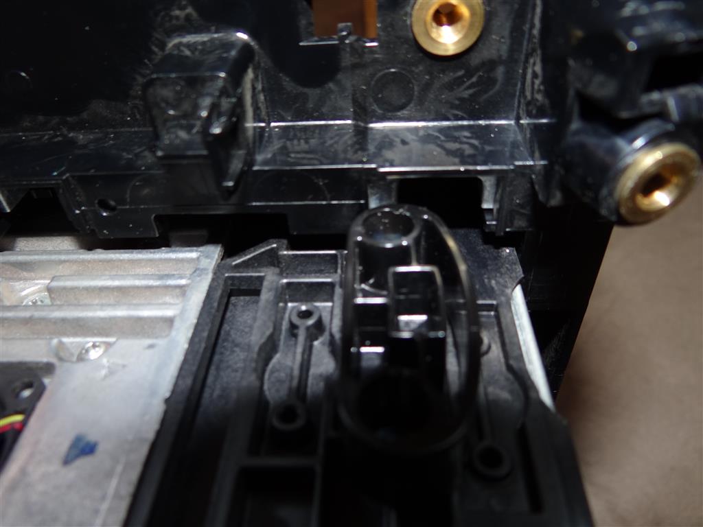

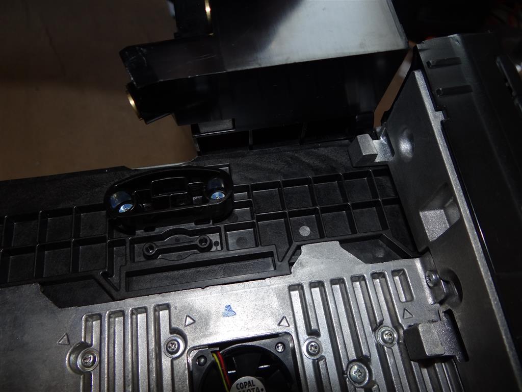

    ich lade mal drei Bilder hoch.
    Allerdings hat sich die Sache eigentlich schon erledigt. Weil ich gesehen habe, dass auch die Stege am Lüfter gebrochen waren habe ich das Gerät heute wieder zurück geschickt und hoffe nun, dass ich mein Geld wieder bekomme.
    W211 Comand
    [Blockierte Grafik: http://www.koenigsdorfer.info/bilder/DSC03360.JPG]
    Haltenasen
    [Blockierte Grafik: http://www.koenigsdorfer.info/bilder/Das_habe_ich.JPG]
    Passt nicht....
    [Blockierte Grafik: http://www.koenigsdorfer.info/bilder/DSC03372.JPG]
