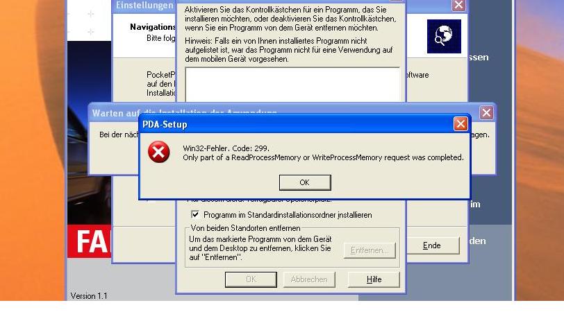

    Ich habe nach längerer Zeit mein altes N40 rausgekramt. Da es einige Softwarefehler hatte, habe ich über Navigator 4 die Software neu aufgespielt.
    Bei der Installation des Cty Guide kam Fehler dern Ihr im Anhang seht:
    Ich hab diesen Fehler erstmal ignoriert, da sich der Guide auch so installieren lies. Jetzt noch die Deu-Karte und ich war fertig.
    Nun hab ich das Problem, dass sich die Navigationsanwendung im N40 nicht starten lässt (grau hinterlegt).
    Ich weiß, dass die Installationsanleitung hier im Forum mehrmals durchgekaut wurde, habe mich auch an die Lösungsvorschläge gehalten.
    Ich denke es liegt an dem WIN32 Fehler.
    Ich hoffe Ihr könnt mir helfen.
    Grüße psy
  • Hallo psy,
    ja das ist schon ein älters Teil. Aber jetzt einmal zu meiner Information, was steht unten auf dem Gerat als Hersteller etwa Thyphoon? Oder hat das Gerät oben einen Bügel.
    Des weitern gibt es für den FN4.XX keine neuere Software, das geht erst mit FN5.0
    Das Win CE wird nach einem Hard reset immer neu geladen, da denke ich jetz noch nicht daran. Der wird ausgelost durch das aus und einschalten des unteren Schibeschlters. (1 Min warten).
    Außerdem brauchst Du ab FN5.0 den Falk Navigator Classic, dn man sich bei Falk herunterladen kann.
  • Hallo Klaus-Friedrich,
    Ja unten an dem Gerät steht Typhoon, WIN CE 4.2 Core und ja es hat oben einen Bügel,
    An ein Update der Navigator- Software hab ich auch gedacht, hab den Navi Classic auch schon runtergeladen, der erkennt das Gerät nicht.
    Grüße
    ja das Gerät wird von Falk nicht mehr unterstützt. Das Teil nennt sich wenn ich mich richtig erinnere 3200 Go oder 3600 Go. Ich habe auch noch so ein Teil. Ist aber zur Zeit Unterwegs.
    Mit einem "alten" Update so gegen 2009-1 und dem entspechenden Falk Navigator (Vers. 1.1 oder 1.2) kannst Du den FN auf 5.0 Updaten. Neueres Material wird nicht unerstützt. Der Falk Navigator Claaic schüttelt da nur mir dem Kopf.
