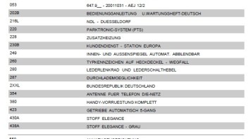

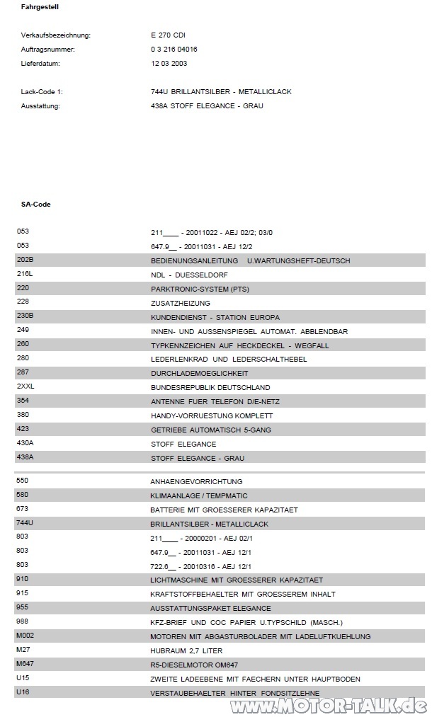

    ich bekomme in ca. 3 Wochen einen S211 aus 2003 (Fahrzeugdatenblatt siehe Anhang) und habe mir beim Querlesen im Netz ein gesundes Halbwissen angelesen ;)
    Der Wagen hat das Audio 20 CD und Code 380 mit dem Nokia-Telefon. Soweit ich das bislang nachvollziehen kann, ist der Tausch des alten Audio 20 gegen das Audio 20 NTG 2.5 mit BT und MP3, die günstigste Möglichkeit auf BT und MP3 aufzurüsten und auch externe Quellen (AUX) anzuschließen.
    Insbesondere zu weiteren Anschlussmöglichkeiten (USB?) und der Einbindung der bestehenden FS (Code 380) in das Audio 20 NTG 2.5 sind noch einige Fragen offen bzw. bin ich ob der teilweise widersprüchlichen Aussagen im Netz verunsichert.

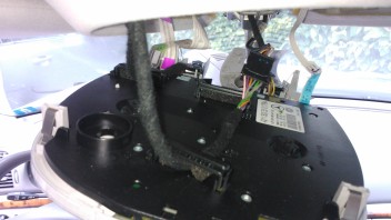

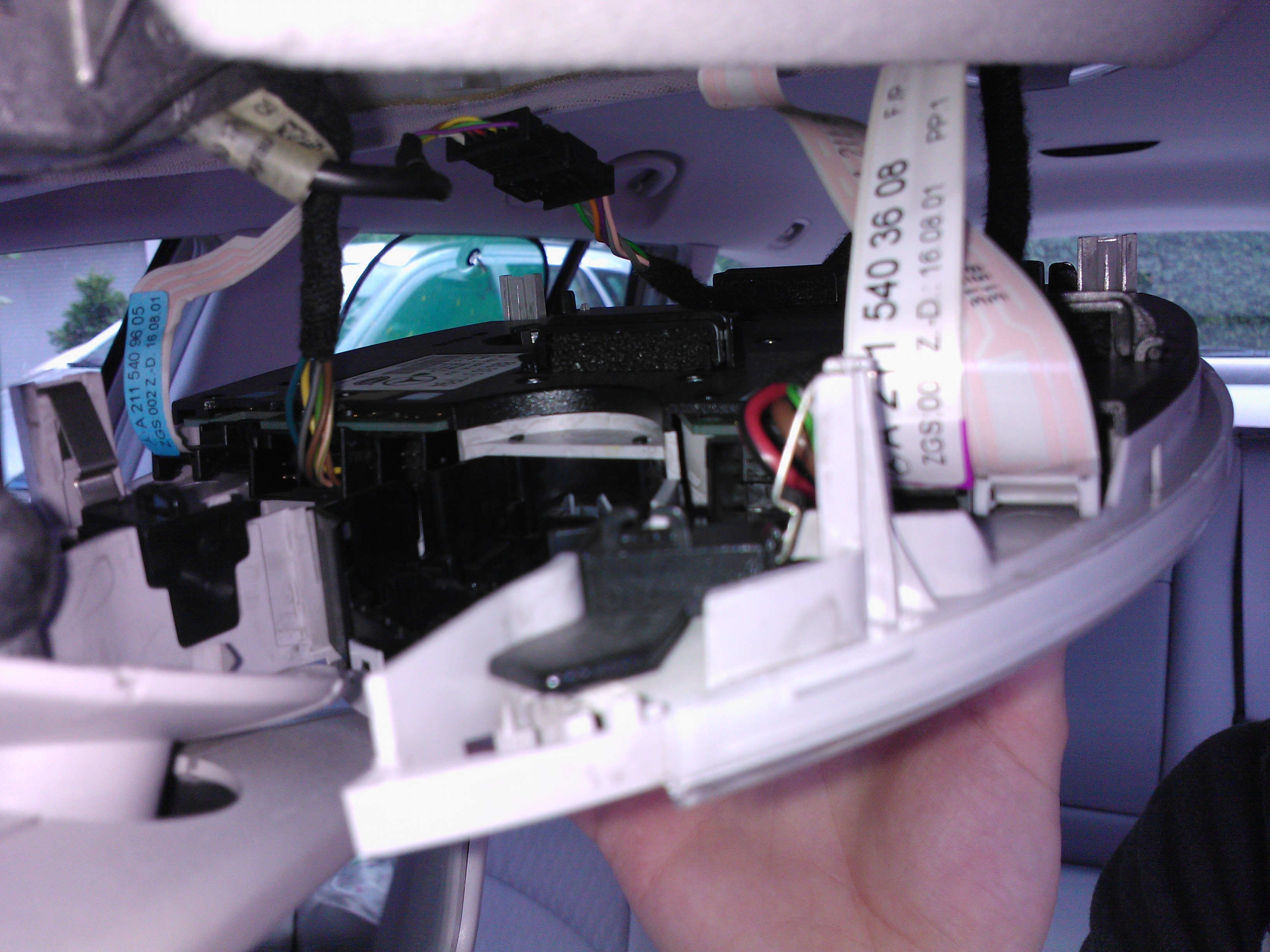

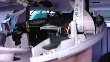

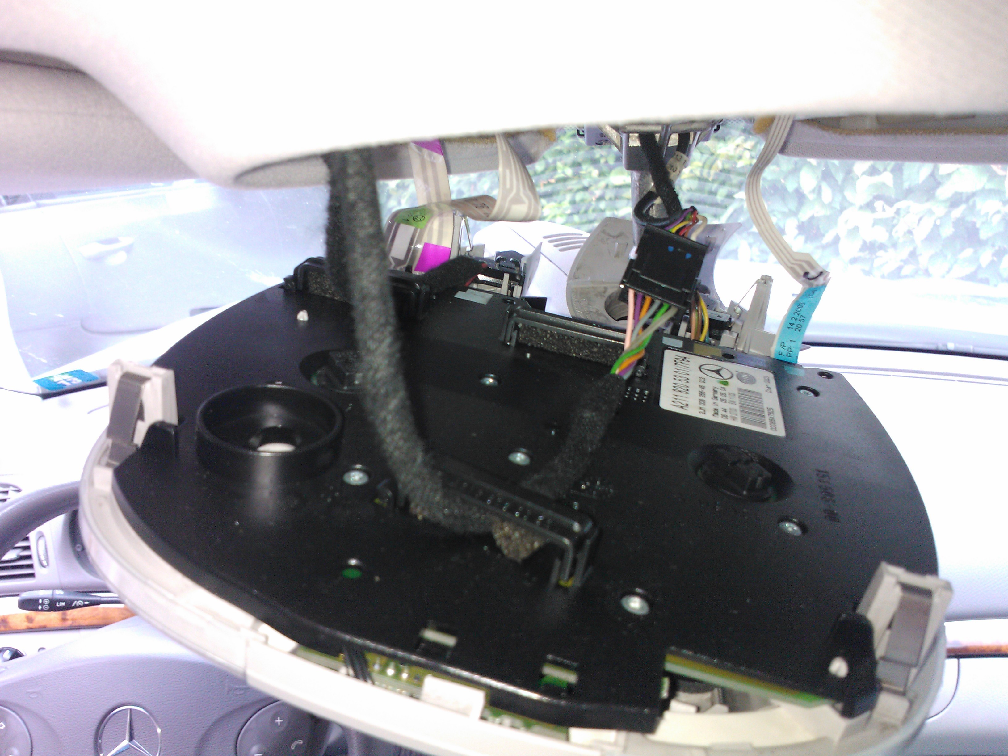

    Ich bin mir nicht sicher, wo der Anschluss jetzt dran kommt. Ich hab die DBE jetzt abbekommen (Die Blende über dem Regensensor sitzt ja brutal fest!) und hatte gehoft, dass ab dann alles selbsterklärend ist. Also irgendwo ein passender Stecker mit 4 Kabeln. Das ist jetzt leider nicht der Fall.
    Anbei mal ein paar Bilder von meiner DBE und der Steckverbindung vom Radio.
    Erfolgt die Verlegung des Mirkofonkabels über die A-Saäule auf der Fahrerseite oder Beifahrerseite?
    Wenn ich die bestehende FSE-Vorrichtung fürs Nokia zurückbau bleibt in der Mittelkonsole ein dickes Kabelbündel übrig. Muss ich für den Rückbau die gesamte Mittelkonsole auseinander nehmen oder geht das auch einfacher?
    Viele Grüße
    Rehnaldo
  • Moin,Moin,
    Mitteres Bild ganz oben in der Mitte ist die Steckverbindung, das Kabel geht dann in den innenspiegel zu den Mikros.
    Ja an der A-Säule nach unten.

    Ich war bei dem Anschluss wegen der Anzahl der Kabel verunsichert. Weißt Du wofür das zusätzliche Kabel ( Alt: 5, neu 4) war/ist?
    Die Verlegung über die A-Säule war soweit klar. Ich habe nur irgendwo im Netz (finds nicht mehr) gelesen, dass die Verlegung über die Beifahrerseite erfolgt. Ich meine aber das Bestandskabel läuft über die Fahrerseite?!
    OK, Abschneiden ist für mich keine Option. Dann verschwindet der Kabelstrang in einem Hohlraum.
    Viele Grüße
    Rehnaldo
  • Bei 5 ist noch einmal zusätzlich die Abschirmung mit am Stecker dran.
    Ob links oder rechts ist völlig egal ;)
