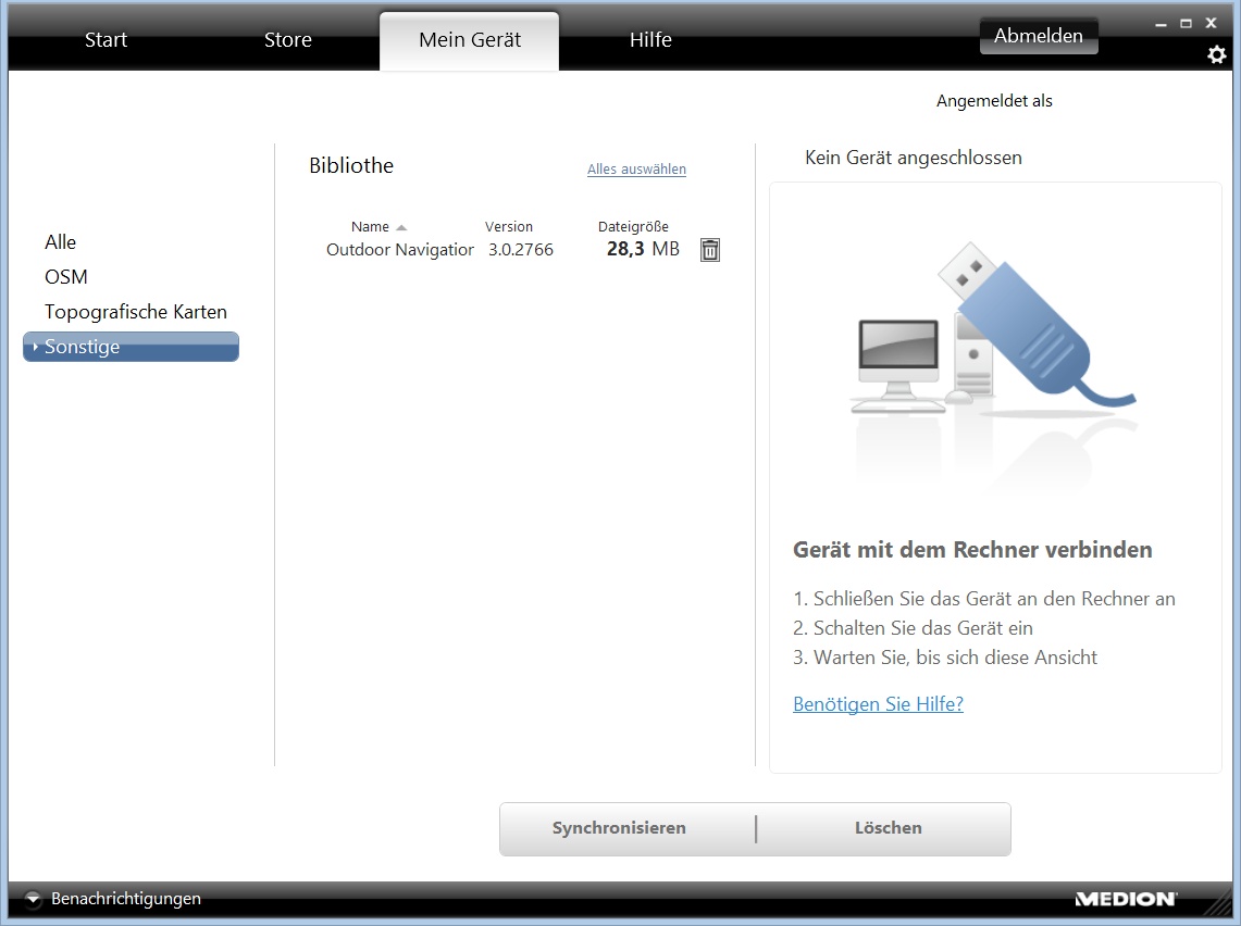

Habt Ihr die Topos nach dem Update man neu in das Verzeichnis kopiert?

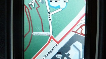

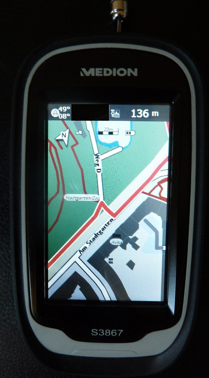

Nein, ich habe die 3.0.2726 zum zweiten Mal zurückgespielt
. Derzeit verschiebe ich alle Topos auf die Speicherkarte und schaue erst mal, wie alles läuft. Vielleicht riskiere ich später noch einmal das Update 3.0.2766 (oder warte auf das nächste).

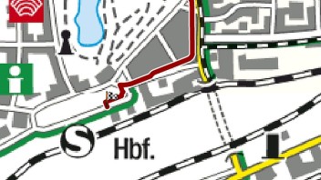

Im GoPal-Navigator-Forum häufen sich Klagen darüber, dass die gekauften Topos nicht genutzt werden können. Ich vermute dahinter ebenfalls das Problem, dass der Zoom nur bis zur 500m-Skala funktioniert.
