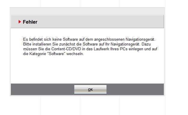

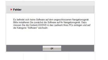

  • Nun hab ich es begriffen
    Das Problem haben viele,aber es gibt keine Lösung,deshalb antwortet einfach keiner mehr.So bastel ich hier alleine rum und hab das Navi nun schon mal mit den Navi-Manager classic verbunden.Der sagt:"Es befindet sich keine Software auf dem angeschlossenen Navigationsgerät.Bitte installieren sie zunächst die Software auf ihr Navigationsgerät.Dazu müssen sie die Content-CD/DVD in das Laufwerk ihres PC einlegen und auf die Kategorie Software wechseln.Nur auf der Content CD/DVD befindet sich gar keine Software oder ich kann diese nicht als solche erkennen!

  • Ja das Gerät ist ein Serie M,der Navi-Manager sagt links unten M-holiday.
    Wenn der Navimanager dir aktuell(!) sagt, das dein Gerät ein M-Holiday sei (die Bezeichnung ist aussagekräftig genug), dann erkennt er dein Gerät ja doch noch!!! Dann solltest du auch, wenn du im Navimanager auf das "Software-Register" wechselst, die zu deinem Gerät zugehörige Software zum Installieren angezeigt bekommen! Glücklicherweise ist die Software für dein Gerät auch verfügbar, was längst nicht für alle Falk-Geräte der Fall ist. Definitiv befindet sich in dem Fall aber keine Navigator-Software auf der Content-DVD!!!!!!!!!!
    Falls der FANAMA dir tatsächlich die Software nicht anzeigen sollte, lässt sich die zu deinem Gerät gehörige Software (FN9.x) auch manuell herunterladen und auf das Gerät kopieren. Der dazu notwendige Link lässt sich mit einem Editor aus der "Catalog" auslesen. Wie das geht teile ich dir dann ggf. per PN mit. Das Downloadarchiv wäre dann zu entpacken und manuell auf das Gerät zu kopieren, was kein Problem darstellen sollte da die USB-Verbindung ja scheinbar funktioniert.
