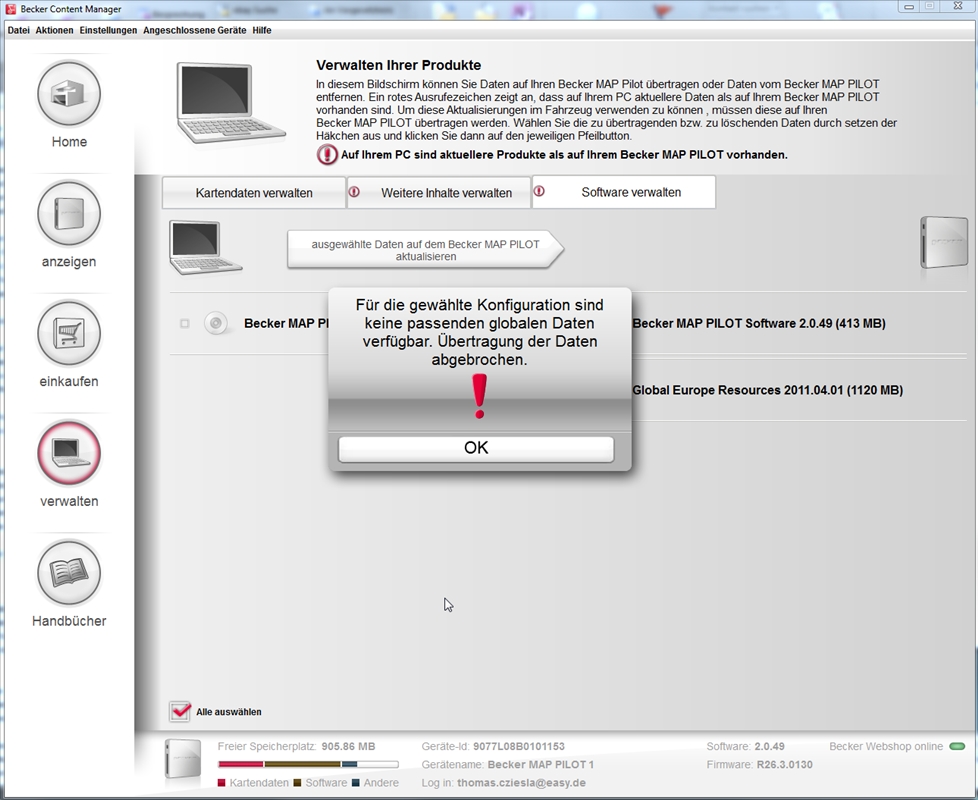

  • Das Update bricht nach sauberem Firmwareupdate und Download des 2.5.26 mit der Meldung ab: "Für die gwählte Konfiguration sind keine passenden globalen Daten verfügbar. Übertragung wird abgebrochen!" Diese Meldung ist nicht zu umgehen. Becker Content Manager wurde bereits gelöscht und neu installiert.
    Vorversion war die 2.0.49 - habe vor dem Update ca. 1 GB Platz geschaffen durch LÖschen von Kartenteilen.
    Wer kann helfen?

    was hast Du für eine Kartenversion?
    Welche Version des Content Manager?
    Gruß Dirk
    Bei mir erscheint die gleiche Fehlermeldung. Hast du eine Lösung gefunden?
  • Habe die Lösung selber gefunden: Der Grund war zu geringer Festplattenspeicherplatz. Der Becker Content Manager gibt hierzu leider keine präzise Fehlermeldung aus :thumbdown: .
