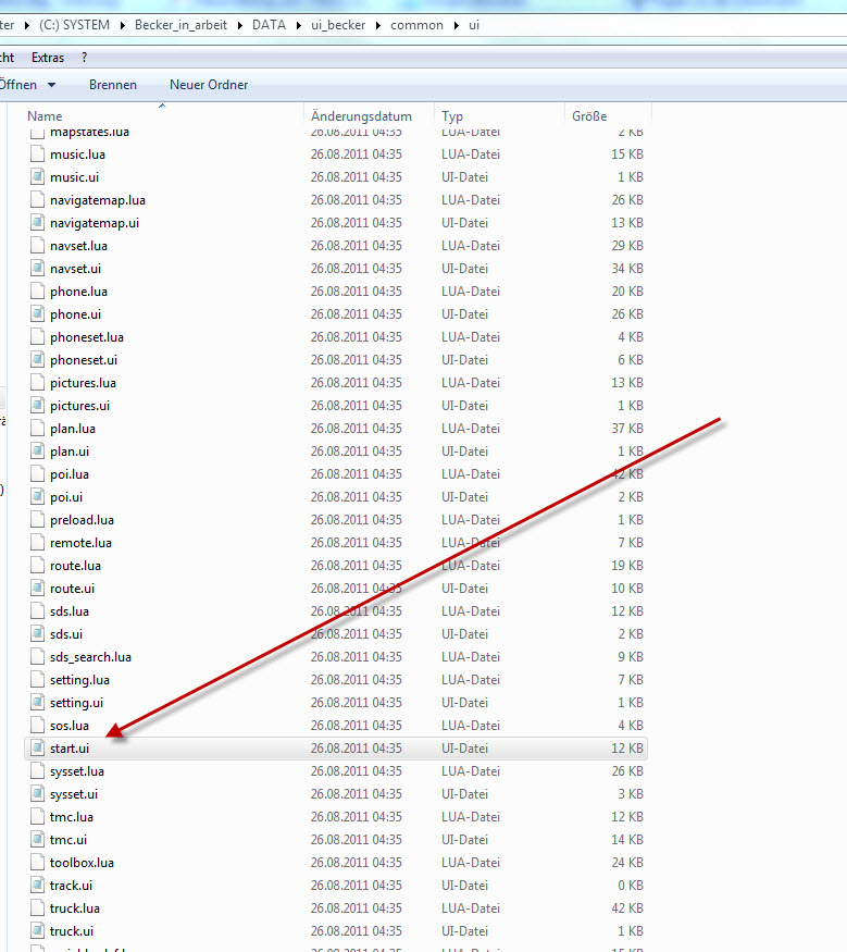

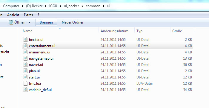

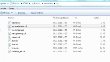

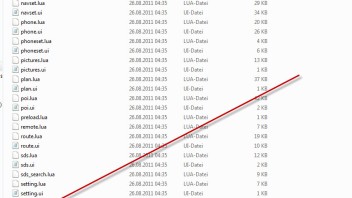

  • Hallo Samue,
    Ich wollte gerade starten und hab gesehen, dass es bei meinem Navi die start.luad gar nicht gibt.
    Ich hab im Moment noch das Becker Active Traffic 43.
    Kann das sein, dass die Dateien woanders sind?
    Hab dir mal 2 Screenshoots angehängt.
    Auf dem ersten der Inhalt der data.zip, am zweiten der Inhalt der Struktur: F:\iGO8\ui_becker\common\ui
    Hast du noch einen Tipp oder geht das mit diesem Navi nicht?
    Danke und LG
    Chris
