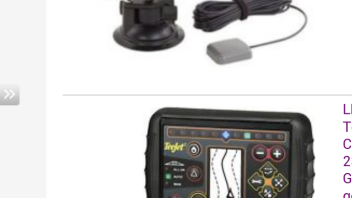

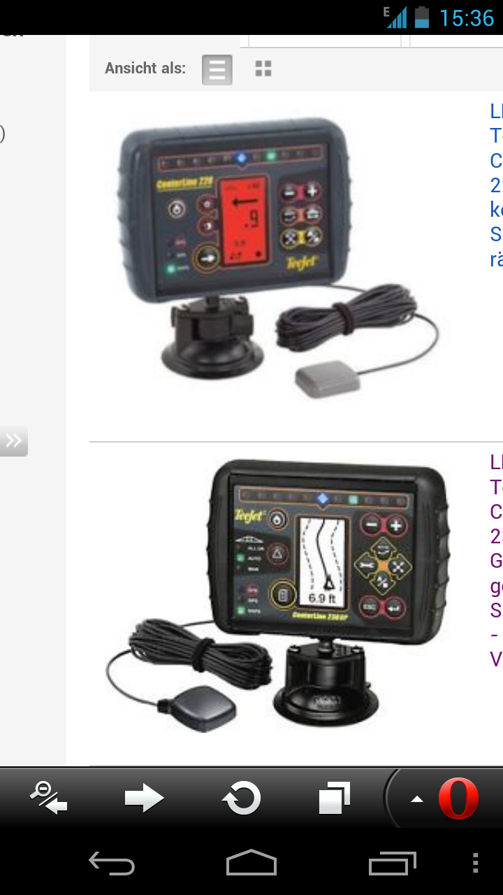

das heißt Geräte die gps antennen wie untennauf meinem bild sind, sind nicht genauer als meine antenne von holux?
Das/die Geräte kenne ich nicht, kann also nichts genaues sagen.

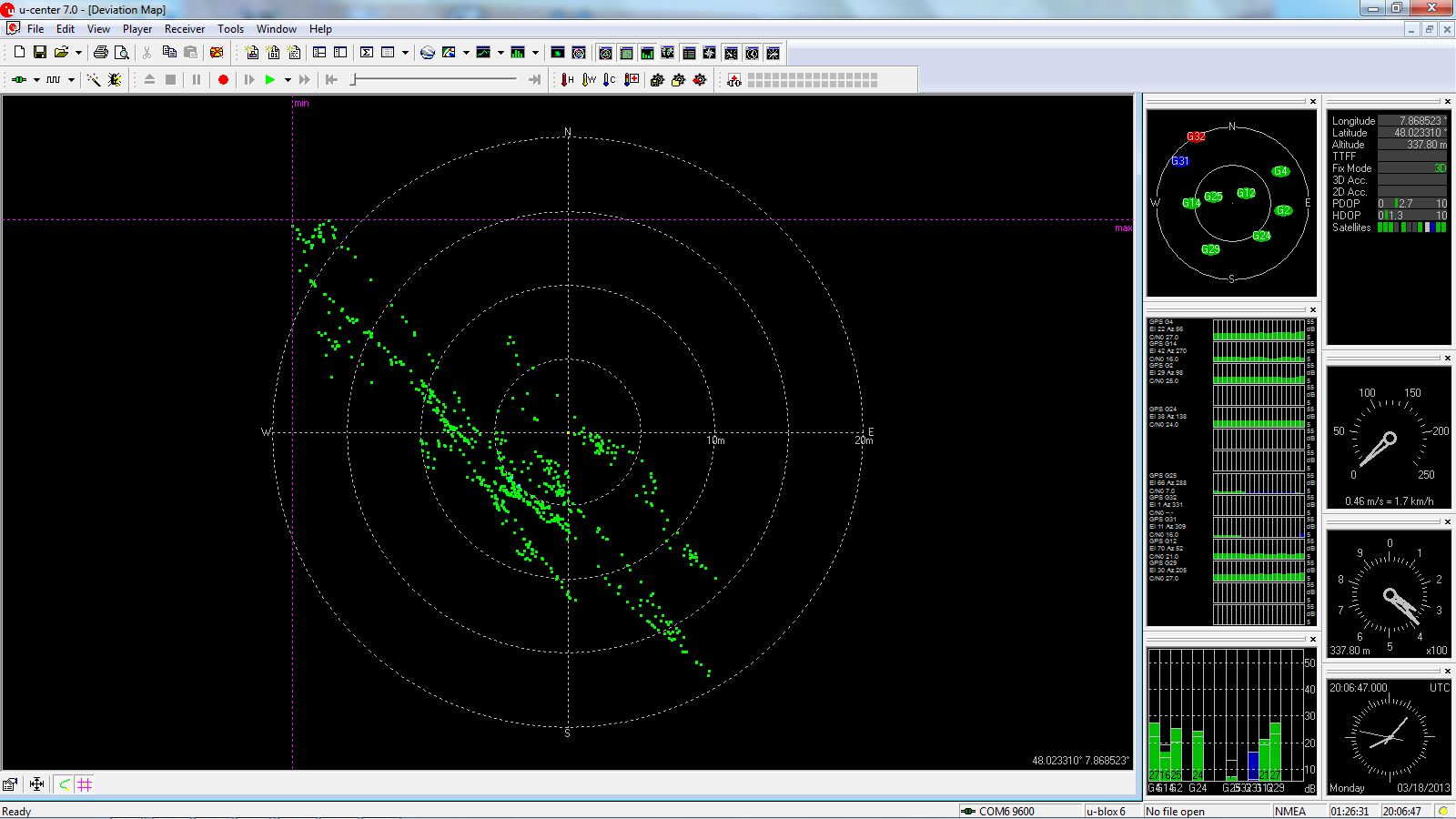

Generell hat sich die Genauigkeit solcher Geräte in den letzten Jahren durch immer neuere und modernere Chips, immer ausgeklügeltere Auswerte-SW um etwa den Faktor 2-3 verbessert. Nur: von was reden wir. Ganz grob geht es i.d.R um einen sog. 90%-Wert (es sind auch andere Werte im Umlauf), d.h. 90% aller Werte entsprechen der angegebenen Genauigkeit. Garantien? Kaum. Wenn man über entspr. Geräte und SW verfügt - meine Favoriten sind immer noch ublox Chips mit ucenter - kann man eine Deviation Map aufnehmen, da werden alle Koordinatenpunkte in Koordinatensystem eingetragen mit Radiusangaben in m. Da kann man dann deutlich sehen, wie die einzelnen Punkte wandern, wie weit sie auseinander liegen. So ghut wie alle anderen Angaben sind Kaffeesatz-Leserei.Ich versuche mal meine Navilock NL602-U USB-Maus mit ublox 6 Chip nebenher laufen zu lassen, wenn alles gut geht, stelle ich die Deviation Map später hier rein. Der ublox 6 ist - hm, glaube ich, müsste ich genauer nachsehen - der vorletzte Chip von ublox. Für den neuesten ublox 7 wird eine Genauigkeit von 2 - 2,5 m angegeben, das darf man aber jetzt nicht so wörtlich nehmen, dass ein dargestellter Punkt max. 2,5 m vom tatsächlichen entfert liegt, dazu muss man recht tief in die Genauigkeitsangaben einsteigen, da bin ich momentan nicht mehr "drin".

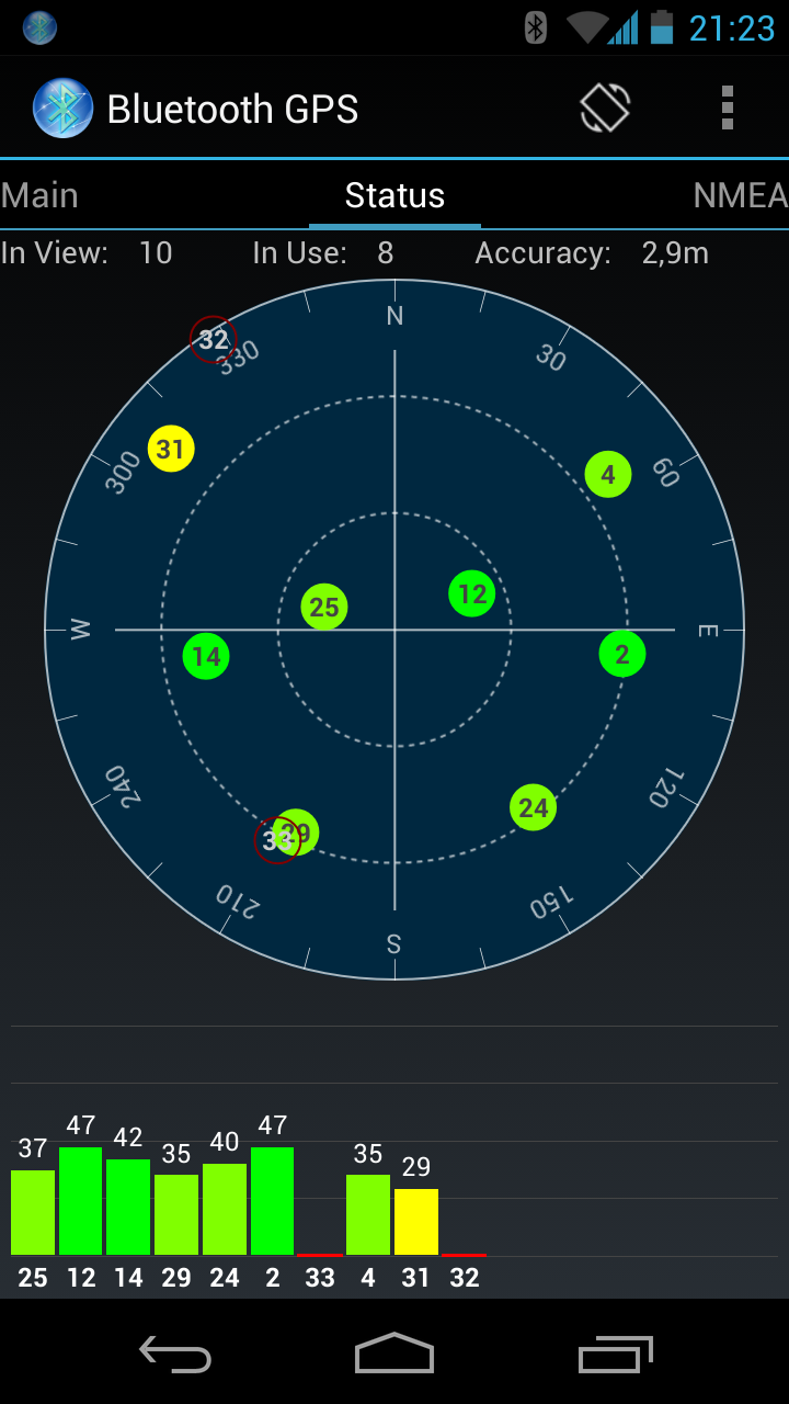

hab eine holux m 1000
Mm, ja, macht einen guten Eindruck die Holux.
So, jetzt mal die versprochene Deviation Map, eines ublox6 mit einer Genauigkeit - angegeben - unter 5m!
Wie man sehen kann, ist die Punktewolke über einen Radius von 20 m verteilt! Man sieht aber auch, dass die sat-Verteilung momentan nicht gerade prikelnd ist, der HDOP liegt aber trotzdem in der Gegend von 1.0, und daas ist ausgezeichnet.
Was können wir daraus entnehmen? "Unsere" Mäuse - dazu zählt auch die holux - hält bei weitem die angegebene Genauigkeit nicht so ein, wie man das gerne herauslesen würde. Die Parameter, die in die Standortbestimmung eingehen sind derart vielfältig, dass hierüber schon Bücher geschrieben wurden. Und dabei ist der ständige Ortswechsel der sats nur der Teil der uns noch am verständlichsten scheint.

Wenn ich mir die Frage erlauben darf, wie sind dir Daten gesammelt worden und über welchen Zeitraum?
Im stand oder in Bewegung?
Hoffe man versteht das was ich zu sagen/fragen versuche..?mfg
Das war im Stand im Zimmer abends kurz vor absendung und für 1h +- .
