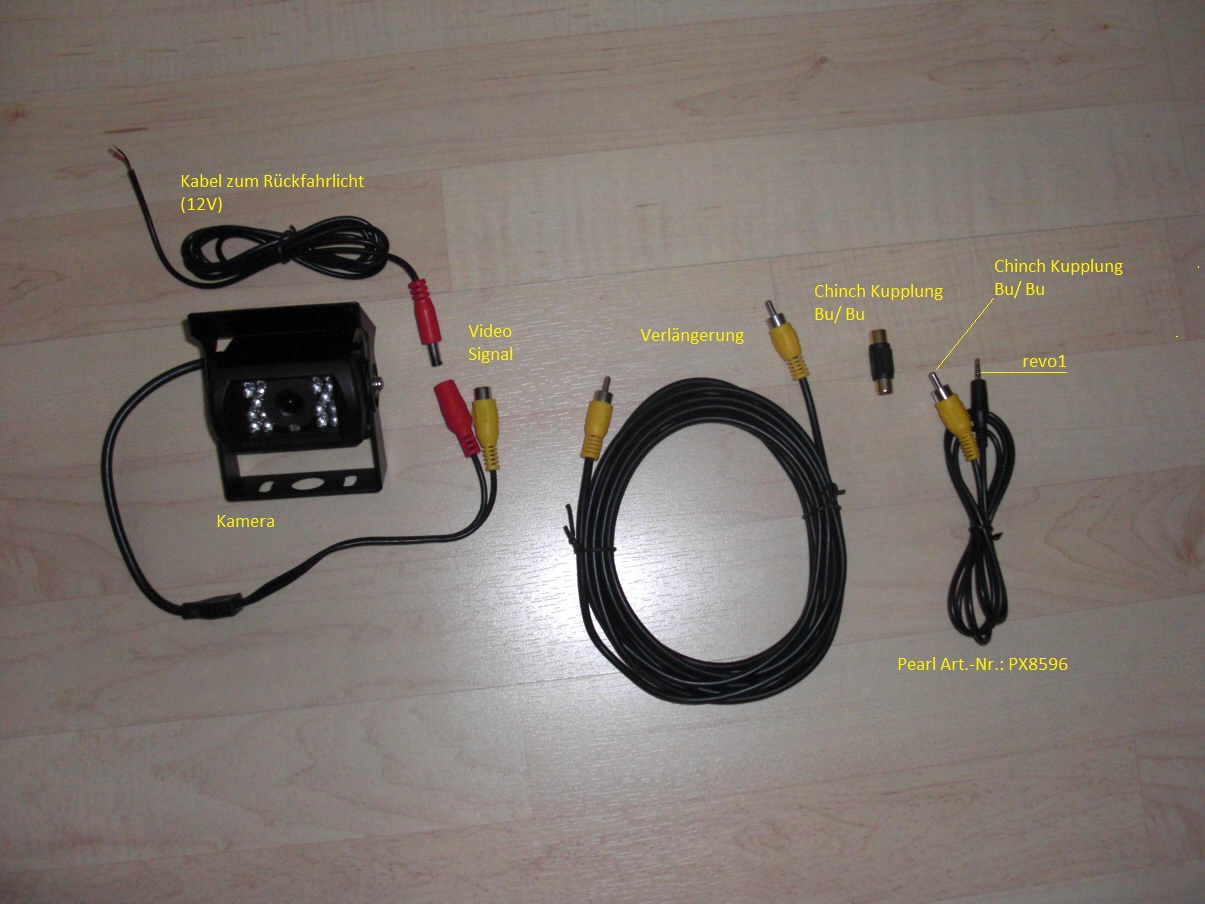

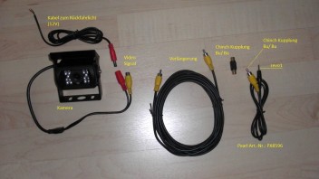

    habe den Adapter bestellt um die Sache genauer anzusehen. Es ist richtig, der 4-fach Klinkenstecker hat 2,5 mm Durchmesser. Das Video Signal kommt am richtigen Ring an.
    Was in den meisten Fällen Probleme bereiten dürfte, ist der Chinch Stecker. Mit einer Chinch Kupplung Bu/ Bu dürfte das Problem zu lösen sein. Es ist zu empfehlen, die Steckverbindungen mit Isolierband zu sichern.
    Das Kabel kostet bei Pearl € 3,90 und € 5,90 Versand. Gesamtkosten € 9,80.
    Habe mal ein Bild eingefügt, das symbolisch eine Kamera - revo Verbindung zeigen soll.
    Mein Beitrag erhebt keinen Anspruch auf Vollständigkeit oder fachlichem Hintergrundwissen,
    Gruß Karl
