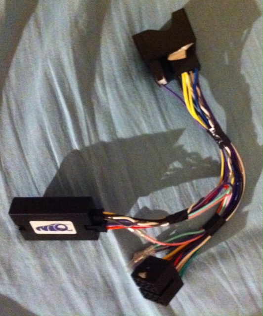

    Mein Problem ist, dass das Radio gar keinen Saft bekommt. Ich dachte, dass es reicht, wenn ich den Adapter zwischen schalte und alles funktioniert direkt oder zumindest so weit, dass wenigstens das Gerät läuft.
    Ich habs nach dieser Anleitung geschaltet. Eigentlich ganz einfach, aber das Radio gibt kein Lebenszeichen von sich.

  • Tach auch und herzlich willkommen,
    Du hast vergessen, die beiden roten Kabel zusammenzustecken.

    Genau das wars!!!
    Ich habe das Radio gebraucht erworben und da war das rote Kabel mit dem gelben verbunden. Ich habs dann umgesteckt und rot mit rot und gelb mit gelb und das hat geklappt!!!
    In der Anleitung steht drin, dass man je nach Fahrzeug die Anschlüsse tauschen muss (rot+gelb). Woran erkenne ich das?
    Ich habe probeweise beide Varianten ausprobiert aber einen Unterschied habe ich nicht bemerkt.

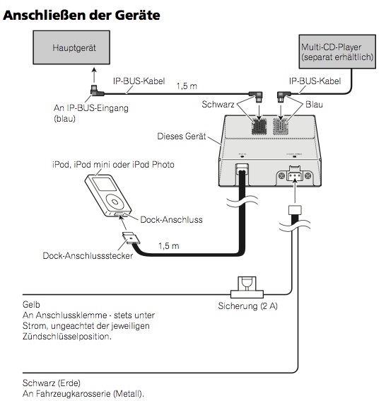

    Ich habe das Pioneer AVIC-D3 zusammen mit einem Pioneer iPhone/iPod Adapter (CD-IB100) erworben:
    [Blockierte Grafik: http://s14.directupload.net/images/130127/jt5aon95.jpg]
    Wo kann ich das gelbe und das schwarze Kabel am besten anschließen? Da sich die Box hinter dem Radio bzw. in unmittelbarer Nähe des Radios befindet, wollte ich wissen, ob ich das gelbe Kabel vom Adapter in das "übrig gebliebene gelbe Kabel" vom Kabelbaums des AVICs verbinden kann.
    [Blockierte Grafik: http://i.imagebanana.com/img/iugydeem/thumb/IMG_5358.jpg]
    Beide lassen sich hervorragend miteinander verbinden (vielleicht ist das so auch vorgesehen, weil beide Produkte von Pioneer stammen). Das geht doch, oder?
    Wo sollte ich das Massekabel (das schwarze Kabel) am besten anschließen. Kann ich ohne Weiteres ein schwarzes Massekabel aus dem Kabelbaum abgreifen (per Stromdieb) und dann mit dem Massekabel vom iPod/iPhone Adapter verbinden? Oder sollte ich besser an die Karosserie gehen (müsste das Kabel aber dann wieder vom Adapter wegziehen und das wäre wieder ein Gewusel).
    [...]wollte ich wissen, ob ich das gelbe Kabel vom Adapter in das "übrig gebliebene gelbe Kabel" vom Kabelbaums des AVICs verbinden kann.
    ja.
    Bitte verwende keine Stromdiebe! Du könntest die beiden Kabel zusammenlöten. Du könntest beide Kabel zusammen in einen ISO-Pin crimpen und den in den ISO-Adapter stecken. Oder Du versiehst das Kabel mit einer Ringöse und befestigst es am Gehäuse des Radios.
