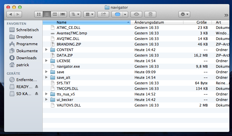

    Der Ordner ui_becker war dem Navi wohl zuviel!?!
  • Im Ordner navigator (2.Bild) ist noch ein Ordner "ui_becker" was hat der dort zu suchen?Ein Rest von einem Skin,@tomic Skin? Benenne ihn mal um in bsp. "ui_becker _ORG" ,dann versuche mal das Navi zu starten!
  • Interessanterweise ging das vorher auch problemlos.
    Der Skin war drauf und lief einwandfrei. Warum das Navi nach dem Update aufeinmal Zicken macht, ist mir unerklärlich.
    Jetzt geht's zum Glück ja wieder und kann angepasst werden.
  • Mach vorher ne 1:1 Sicherung mit dem WinExplorer,immer besser als über den CM!
  • Na gab es bei dem Update ein Wechsel auf ein anderes Service Release? Von SR2 auf SR3 ? Wenn dann der Skin nicht angepasst ist,kann es zu solchen Problemen kommen!
