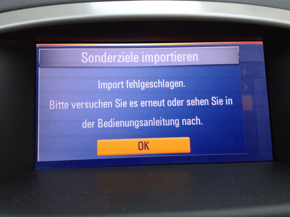

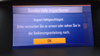

  • Hallo Tobias,
    ich habe das Opel Navi 600 und erhalte auch beim Import der POI´s das der Importvorgang fehlgeschlagen ist (siehe Anhang).
    Ich habe auch schon mehere USB-Stick (FAT Formatierung) versucht ohne Erfolg. Wenn mehere POI´s auf dem Stick sind dann
    meckert das Navi immer eine POI an mit dem Fehler Import "Fehler in Zeile 0..... "
    Wenn ich die betroffene POI lösche bringt er den Fehler bei einer anderen. Ich habe auch schon versucht die POI´s direkt unter den Ordner myPOIs zu kopieren.
    Es erscheint immer das gleiche Fehlerbild.
    Ich bin langsam mit meinem Latein am Ende.
    Ich hoffe es hat einer eine Lösung parat.
