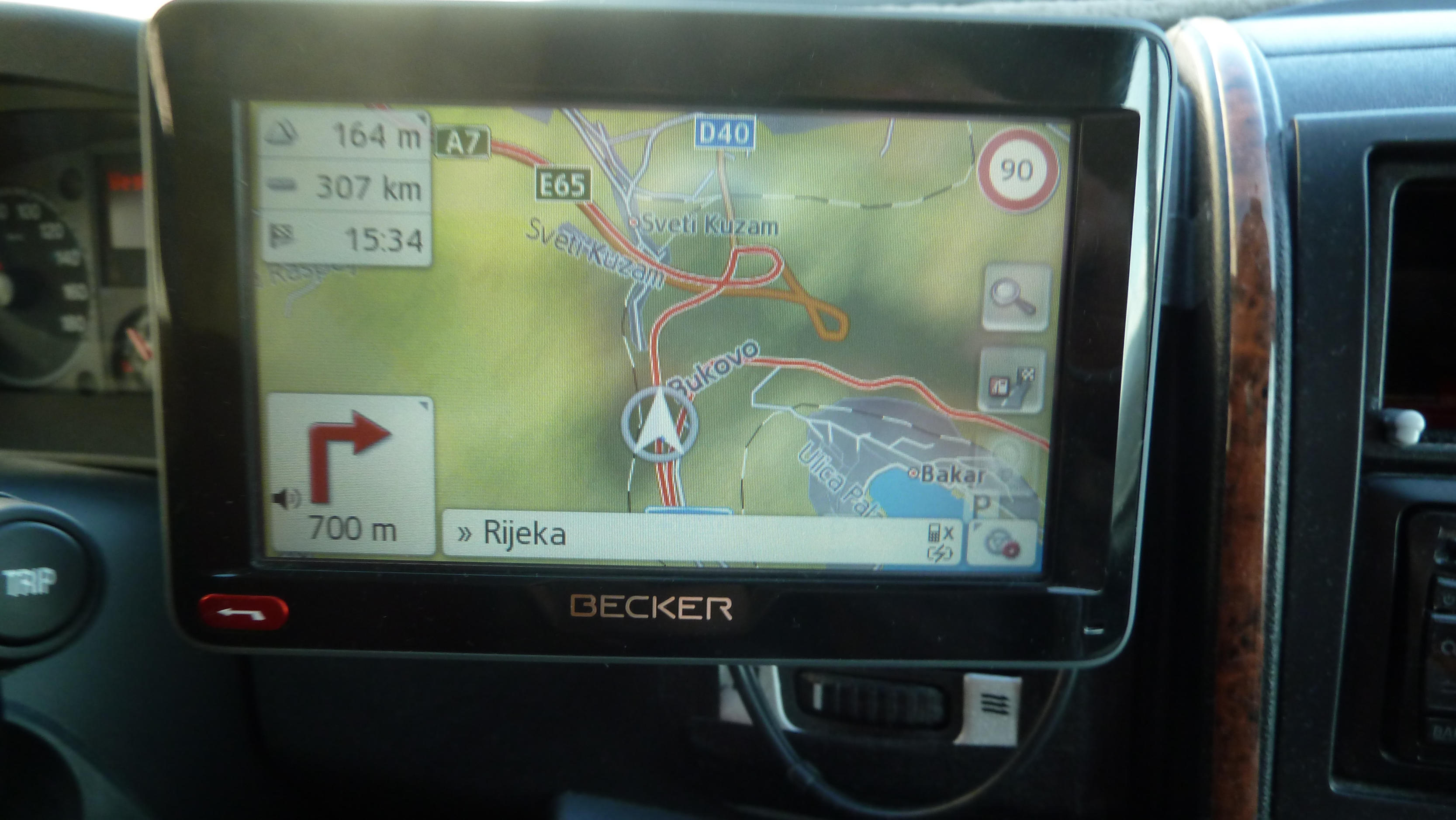

  • Der nächste Punkt der mich stört(e) ist die Größe des Pfeiles in der 2D Ansicht (ich fahre fast nur in dieser Ansicht). Der Pfeil ist für mich erstens viel zu groß und überdeckt manchmal halbe Ortschaften. Außerdem stört mich, dass die aktuelle Fahrzeug-Position etwa dem Zentrum des Pfeiles entspricht. Dadurch ist die Spitze des Pfeiles der aktuellen Fahrzeug-Position voraus und überdeckt gerade bei größeren Zooms den wichtigen Teil der unmittelbar kommenden Strecke (das nenne ich mal: Vorauseilen des Pfeiles). Ich würde es besser finden, wenn die Spitze des Pfeiles der aktuellen Position entspricht. Ich habe schon gefunden, dass man die Vorgabe
    [2d]
    carcenter_y=35
    mincarsize=190
    maxcarsize=190
    überschreiben kann, indem man für mixcarsize und maxcarsize kleinere Werte eingibt. Dadurch habe ich zumindest einen kleineren Pfeil erhalten.
    Immer noch nicht gelöst ist das Problem mit dem Vorauseilen. Ich habe schon verschiedene Werte für carcenter_y probiert, ohne dass ich eine Änderung feststellen konnte. Entweder habe ich falsche Werte probiert oder es funktioniert so nicht. Vorschläge oder Ideen? Was genau macht dieser Parameter und in welchen Einheiten wird er angegeben?
    Wenn es keinen Parameter gibt, um den Pfeil zu verschieben, bliebe als Alternative noch die Möglichkeit irgendein .ui File zu ändern, in dem die Position festgelegt ist. Welches File und welche Stelle?
    Oder als zweite Alternative, einfach das Bild auszutauschen und durch ein neues Bild zu erstetzen, bei dem der Pfeil einfach weiter hinten ist und vorne eine transparente Fläche angezeigt wird. Ich habe schon eim bmp mit dem Pfeil entdeckt. Reicht es aus das zu ersetzen? Oder ist das ganze komplizierter? Der Pfeil wird ja z.B. auch gedreht dargestellt, wenn gerade ein Abbiegemanöver stattfindet. Wird das dynamisch berechnet oder ist das gedrehte Bild auch irgendwo hinterlegt? Dabei könnte man auch noch die (für mich zu blasse) Farbe des Pfeiles "korrigieren". Wenn es hierzu schon Erfahrungen von den Skinnern gibt, möchte ich nicht nochmal alles selbst durchtesten.

  • Sorry, ich war ein paar Tage weg. Dafür gibt es gute Nachrichten, zumindest für eines der Probleme.
    Das Problem mit dem zu großen Auto-Pfeil ist mit den o.g. doch Parametern lösbar. Ich hatte einen Schreibfehler und darum hat der Parameter mit der Verschiebung in y-Richtung nicht gezogen. Ich habe jetzt für mich eine Lösung gefunden, bei der der Pfeil nicht zu groß wird und wichtige Teile der Umgebung verdeckt. Ich fahre aktuell mit:
    Code
    [2d]
    carcenter_y=10  ;orig: 35
    mincarsize=130   ;orig: 190
    maxcarsize=160  ;orig: 190
    Damit sieht es zwar manchmal so aus als würde der Pfeil um die Kurven driften, für mich ist das aber immer noch besser als die originale Lösung.

    Ich weis, dich stört die Größe des Pfeiles an sich, nur mich nervt eher diese Art unsichtbarer Ring herum, in dessen Bereich bei Annäherung an Pois, 3D-Gebäuden o.ä. diese verschwinden/abgedeckt, transparent werden. Kann man das nicht ändern/verkleinern.
    Viel Erfolg und melde deine Fortschritte bitte.
  • Danke für die Rückmeldung bzgl. der Schreibweise.
    Wenn du die Parameter wie in Post 12 setzt, dann dürfte dieses Problem auch schon wesentlich entschärft sein. Das Verkleinern und vor allem das Vesetzen des Pfeiles mit dem Parameter carcenter_y sorgt dafür, dass fast nichts mehr, was vor dem "Auto" liegt, verdeckt wird. Die aktuelle Position ist damit eher durch die Pfeilspitze gekennzeichnet.
