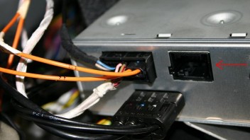

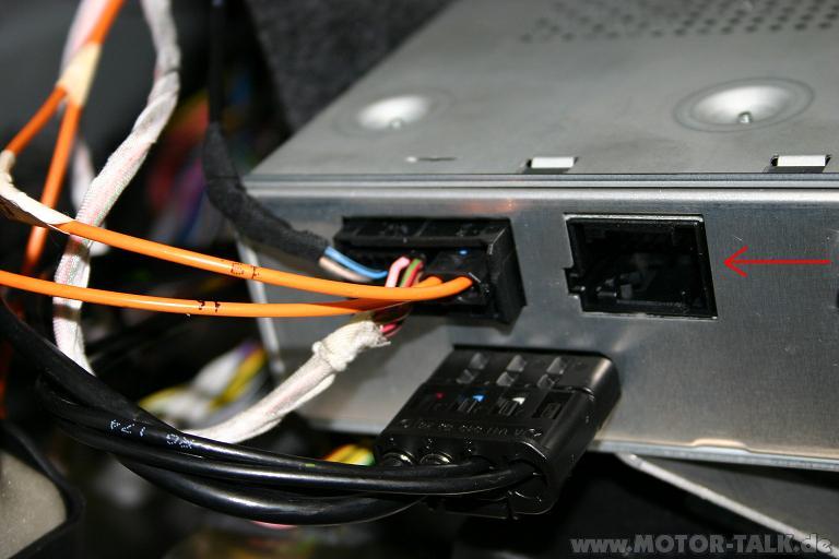

  • Hallo , ich hätte gerne gewusst wie ich am besten nachträglich verbaute Monitore am NTG1 TV Tuner anschliesse .
    Die Teilenummer vom TV Tuner ist A211 870 73 90
    Stimmt es das die Buchse neben dem Versorgungseingang für Rearmonitore zuständig ist ?
    Das mit der anschliessenden Codierung ist kein Problem !
    Eine Pinbelegung wäre super , weil ich kein Schaltplan für den Tuner habe .
    Vielen lieben Dank
    Lisa

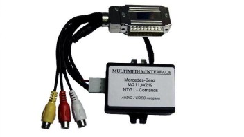

  • Bei mir beim NTG2 geht das ja nicht weil das NTG2 kein DVD wieder geben kann, darum habe ich noch einen Media-Player am TV-Tuner dran.
    Bei Dir wäre das dann mit diesem Interface möglich, (hinten am COMAND) dann auch ohne einen Videosplitter.
