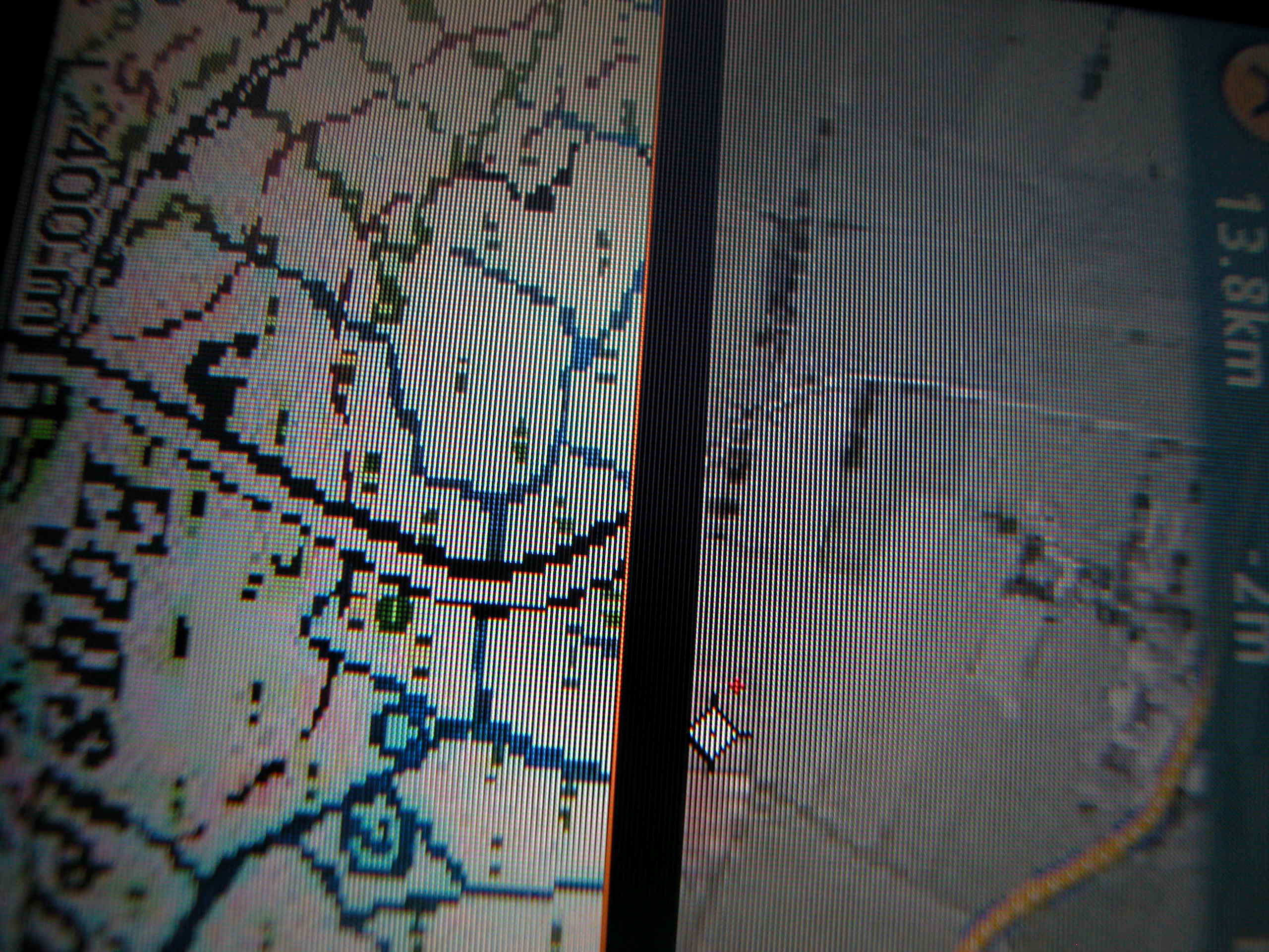

  • .. anbei mal ein Bild meines Tritons mit einem Teil einer Rasterkarte und einem GE-Bild.
    Der Zoommaßstab beträgt 240 m. Wie ganz klar zu sehen ist, ist der Weg auf der Rasterkarte sehr breit. Läge nun am Wegesrand ein Geocache, so wäre er in der Map nicht an der richtigen Stelle, die Map ist eindeutig overzoomt.
    Zu erkennen ist auch ein schwarzer Streifen des GE-Bildes. Trotz Georeferenzierung passt der Kartenausschnitt nicht 100-%ig auf das Ellipsoid.
    Zudem kann eine Map nicht Winkel-, Längen- und Flächentreu sein.

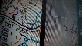

    es ist genau wie auf den Screenshots von Polarstern zu sehen ist.
    Der Cache wird immer wieder an anderen Positionen auf der Karte dargestellt, die Koordinaten sind dabei natürlich immer die selben.
    Das sehe ich aber als normal an.
    Das ist bei mir auf allen Geräten so.
    Ich war nach deiner Schilderung der Meinung, der Punkt verändert seine Position.
    (...springt hin und her)

    Ich bin der Meinung, das der Punkt bei der 5m-Auflösung korrekter ist.
    ... taxus, du bist genial :respekt
    ... und zu deiner Erheiterung:
    Since the data has been reduced in precision you should not depend on the locations for absolute accuracy. Garmin indicates this by displaying the word 'overzoom' just below the scale indicator on the map page. The word overzoom appears anytime you have set the map resolution beyond the accuracy of the map itself. You may still wish to do this since the accuracy of the gps itself is higher, but realize that the position relative to the map objects should be suspect.
