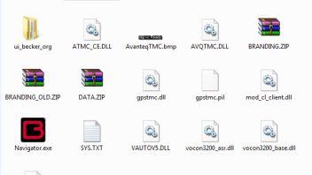

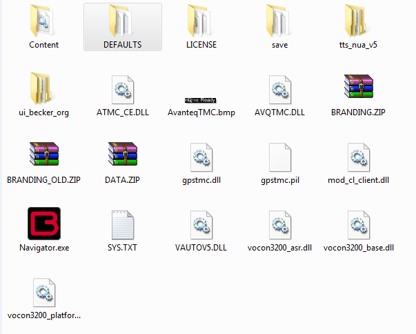

  • Keine Ahnung was du dann in der Software noch für Fragmente hast,die meine branding.zip daran hindern ordnungsgemäss ihren Dienst zu verrichten. Mach mal bitte einen Screenshot vom Inhalt deines Ordners "navigator" und stelle ihn hier ein.
  • Hmm sehr seltsam alles so wie es sein sollte. So müsste eigentlich der zusätzliche Button Funktion haben. Wird denn eigentlich die Navigation beendet und du landest wieder im PmB ?
