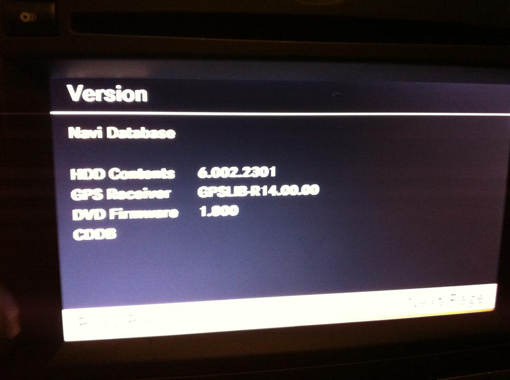

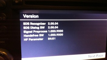

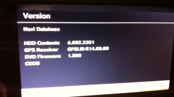

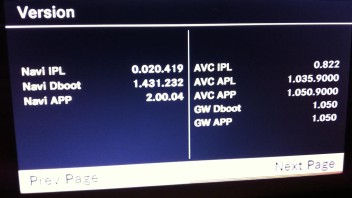

  • Hi Sascha, Hi Cumuls,
    danke für eure Hilfe, habe im Anhang mal Screenshots von der Softwareständen angehängt.
    Was genau muß ich denn den Kollegen von MB sagen? Ist mir mittlerweile egal ob es was kostet, habe bereits so viel reingesteckt, hätte mir fast schon ein neues kaufen können....

  • Ich habe mal die Versionsangaben auf Deinen Screenshots mit meinem COMAND (BR 211/219) verglichen. "HDD Contents" ist bei mir 7.001.2301 was auf die Version 7.0 hindeuten dürfte. Da bei dir 6.002.2301 angegeben ist scheinst Du doch die Version 6.0 installiert zu haben. Die "DVD Firmware" ist bei Dir (1.800) sogar neuer als bei mir (1.730). Oder liegt das an den verschieben Baureihen (171 bzw. 211/219)?
    Also bei MB einfach mal Dumm stellen und fragen wieso das Update nicht tut... :rolleyes:
