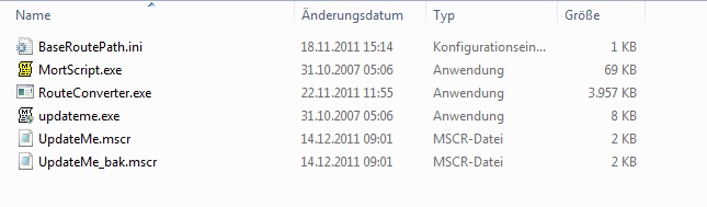

  • @Fipps
    Wenn du es über Fresh geladen hast, dann hast du auch MortScript.exe, RouteConverter.exe und noch vier Dateien auf deinem Navi drauf geladen haben.
    Die Dateien sind für die Konvertierung von deinen Favoriten, Letzte Ziele und geplante Routen.
    Die Dateien gibt’s schon seit Q4_2011 Karten.
    Wenn du das Fehler angezeigt bekommst "Die Route konnte nicht berechnet werden(472)" dann sind die Favoriten nicht konvertiert.
    MfG Navimensch
  • @Fipps

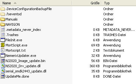

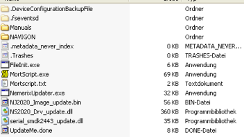

    Moin,
    genau diese Fehlermeldung kommt.
    Also die MortScript.exe habe ich -- die RouteConverter.exe habe ich nicht
    Hätte ich dann zuerst Q4_2011 über Fresh runterladen müssen??
    Wie komme ich jetzt weiter?
