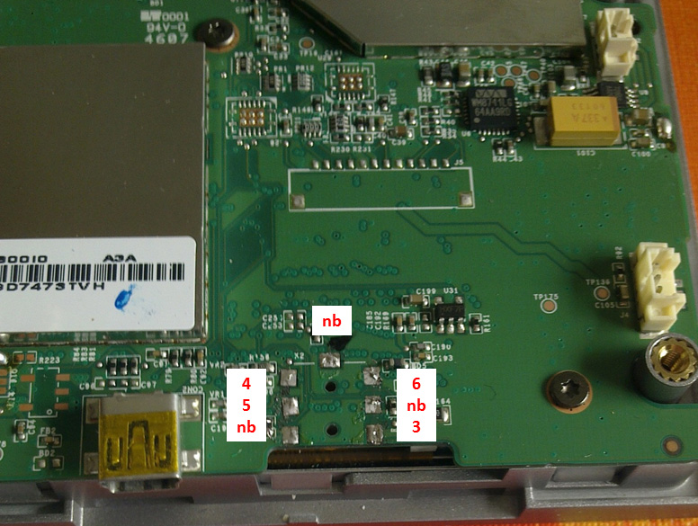

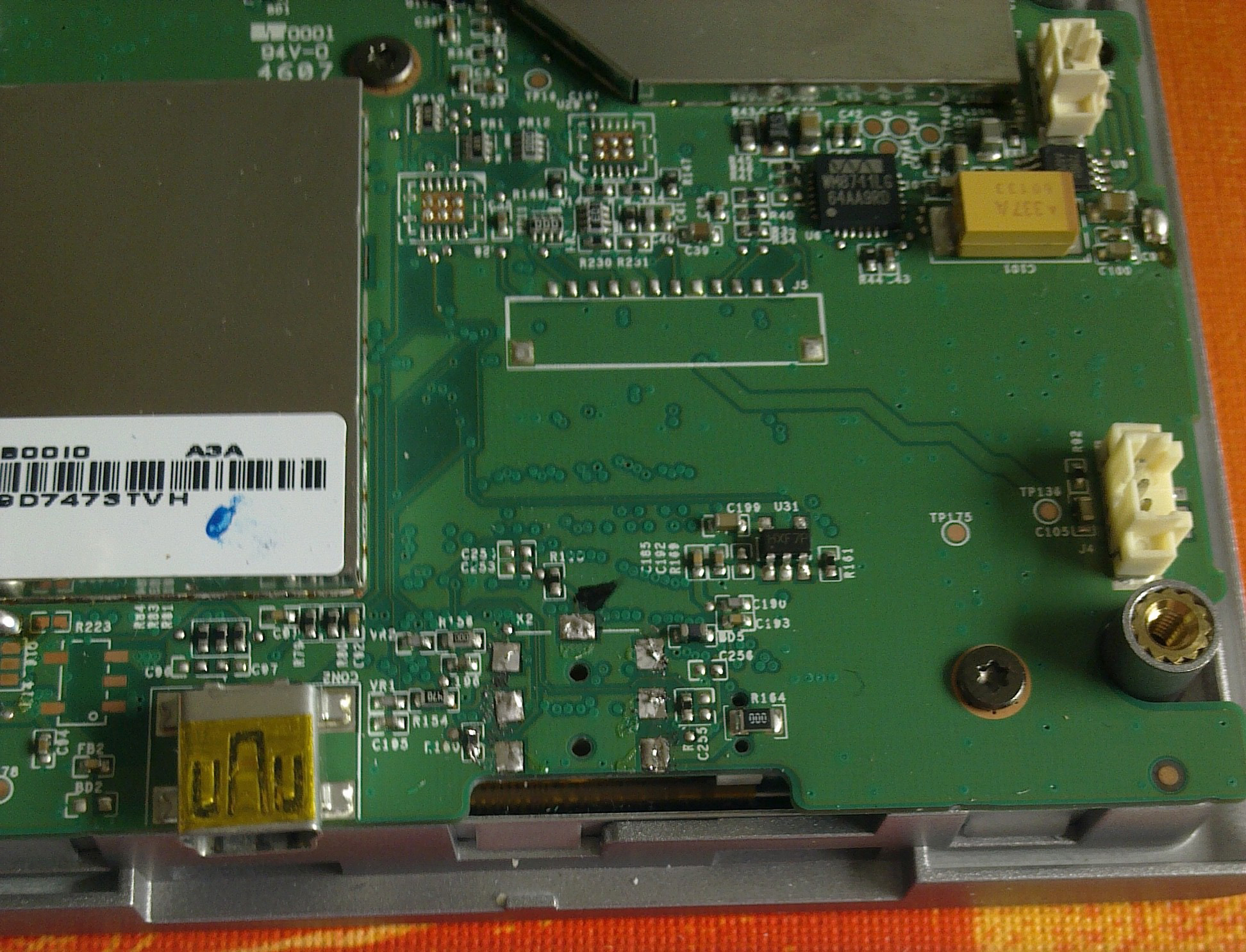

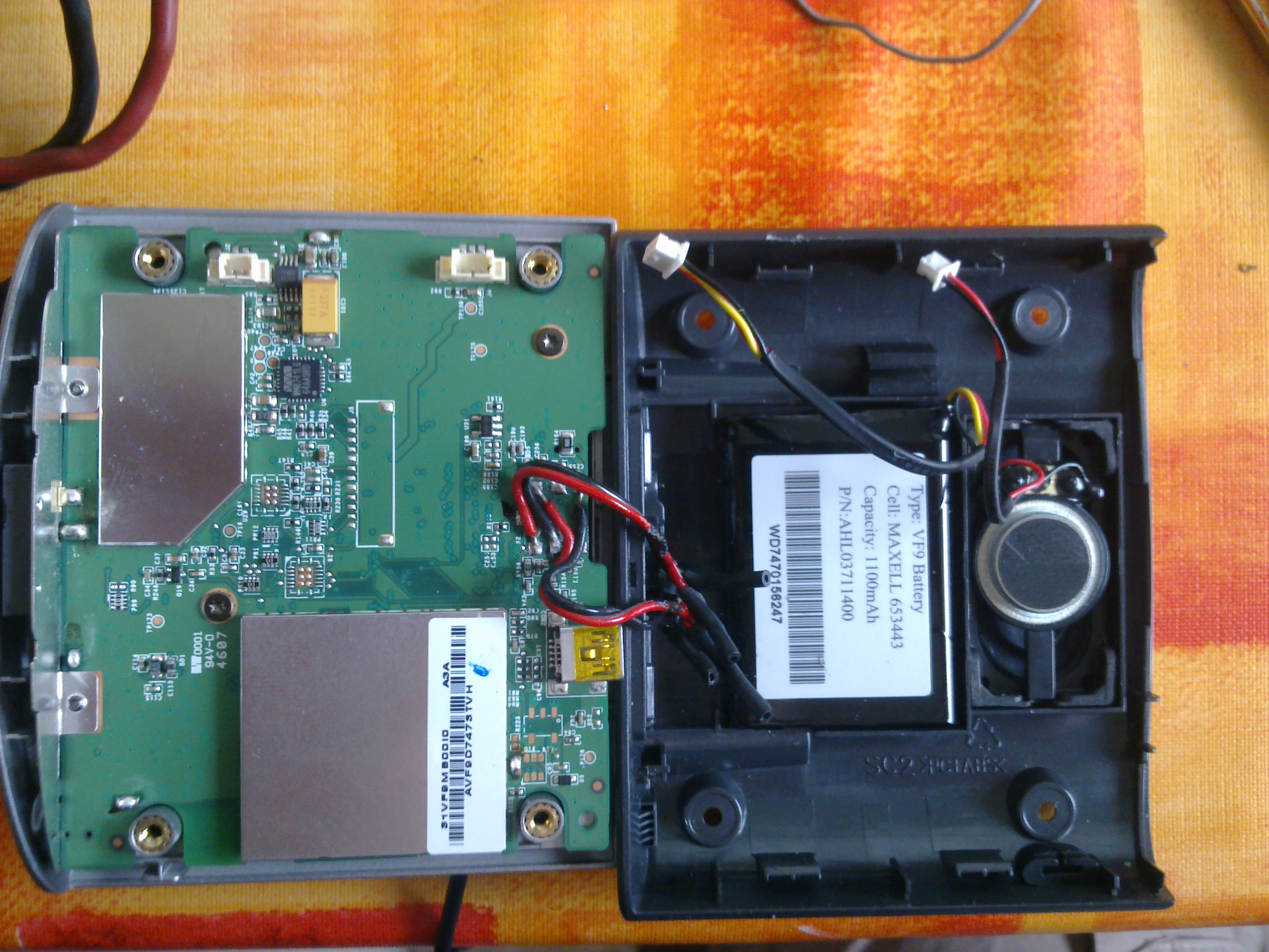

  • Ich hatte gerade das gleiche Problem am TomTom One. Die Kontakte der Buchse waren verbogen und nicht mehr zu richten. Darauf hin hab ich hier im Forum zumindest mal die Belegung des Steckers gefunden:
    hier...
    Also Gehäuse auf, die defekte Buchse vorsichtig ausgelötet, den Klinkenstecker abgeschnitten und die Kabel abisoliert. Die Buchse war zumindest noch so weit intakt, dass ich die Belegung der 4 Kabel noch nachmessen konnte.
    Die Kabel habe ich wie folgt angelötet (Draufsicht auf die Platine, USB- und TMC-Buchse unten):
    rechts unten - Pin 3 Schwarz Masse
    rechts mitte - nicht belegt
    rechts oben - Pin 6 Rot Versorgung +3.3V
    mitte oben - nicht belegt
    links unten - Pin 4 Grün TX-Daten vom TMC-Modul zum TOMTOM
    links mitte - Pin 5 Orange RX-Daten vom TOMTOM zum TMC-Modul
    links oben - Pin 6 Rot Versorgung +3.3V
    Alles ganz schön fummelig und auch bei mir haben sich die Leiterbahnen beim Ablöten gelöst. Da hat aber Sekundenkleber geholfen...
    Oberation gelungen, Patient... lebt noch. Zur Kabeleinführung habe ich ein neues Loch zwischen der TMC-Buchse und der USB-Buchse gebohrt. Bitte eine Zugentlastung fürs Kabel mit vorsehen. Jetzt schaun wir mal, wie lange es hält...
    Alle Angaben öhne Gewähr! Ich hoffe, das hilft euch so vielleicht weiter!
