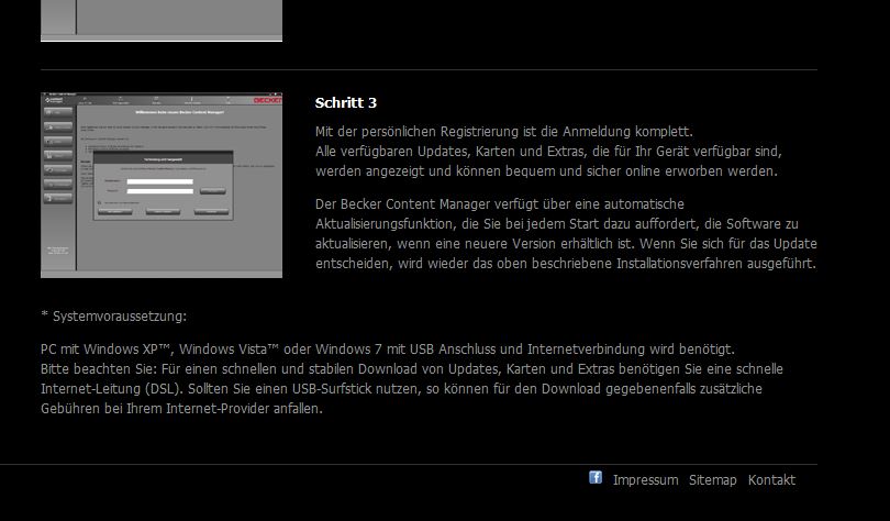

  • Sooo...ContentManager ist installiert ! Habe mein Z099 angeschlossen und er hat Verbindung aufgebaut. Dann kam auch die Abfrage zum Systemupdate,ich konnte allerdings den Button drücken und danach kam der Hinweis" Vorher bitte eine Sicherung durchführen" >> das geschieht gerade! Sieht also so aus als würde alles fluppen!
    Die Vorgehensweise zur Installation:
    1.Contentmanager als Admin installiert (nicht als Admin angemeldet)
    2. Sofware gestartet und jetzt ACHTUNG! Das Navi wurde nicht erkannt!
    3. Benutzer gewechselt >> auf Admin
    4. Contenmanager gestartet >> Navi angeschlossen >> Navi wurde erkannt
    alles weitere steht dann ja oben!
    Hier noch mal ein Screenshot der Beckerhomepage,wo unten steht das Win 7 auch unterstützt wird!
