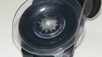

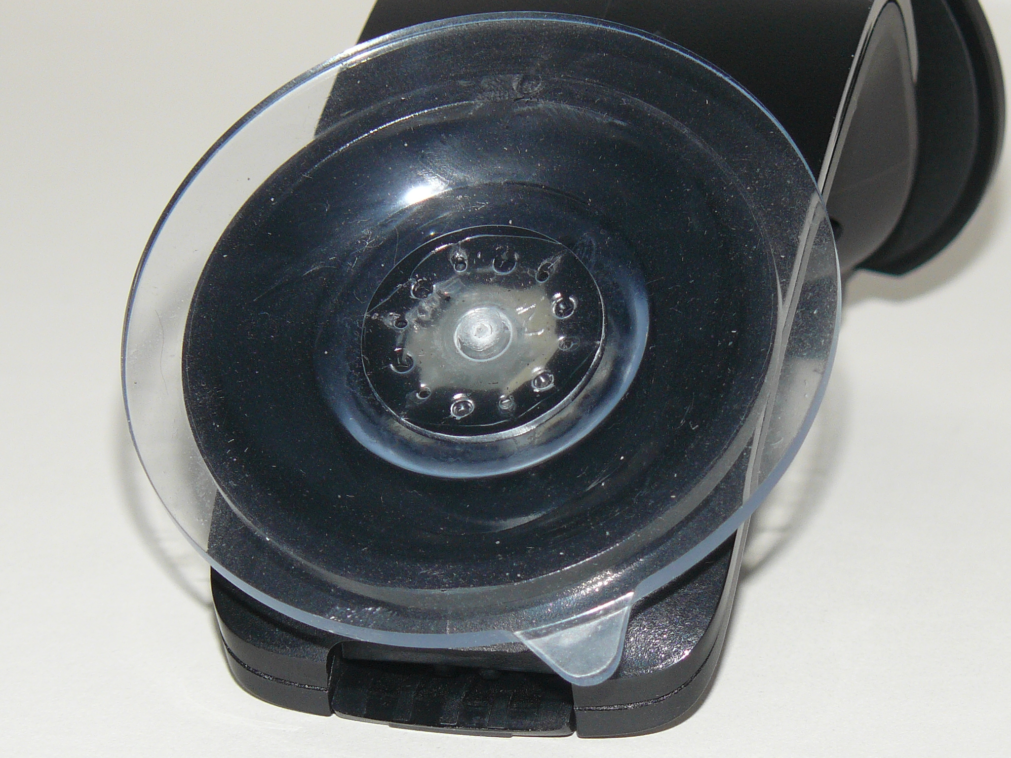

  • Bei mir hat sich die Originalhalterung auch nach gut einen Jahr verabschiedet, der "Fuß" der Halterung im Saugnapf ist komplett zerbröselt :thumbdown: . Billiges Plastikklumpert ...
    Bevor ich mich da aber mit Ersatzlieferung und desgleichen herumschlage, habe ich meinen eigenen Reparaturtrieb freien Lauf lassen und den Halterungsfuß in den Saugnapf mit einen Spezialkleber (Araldit Rapid) gut eingeklebt. Der Kleber ist ist ein schnellhärtender, vielseitiger und hochbeanspruchbarer Zweikomponenten-Klebstoff (hohe Haftbarkeit beim Zerreissen, bei Feuchtigkeit und bei starken Erschütterungen).
    Seit dem hält das Ding wieder - sowohl im heißen Sommer als auch im kalten Winter :thumbup: . Foto mit Details kann ich gerne nachliefern (muss diese aber erst machen ...).

  • Bevor ich mich da aber mit Ersatzlieferung und desgleichen herumschlage, habe ich meinen eigenen Reparaturtrieb freien Lauf lassen und den Halterungsfuß in den Saugnapf mit einen Spezialkleber (Araldit Rapid) gut eingeklebt. Der Kleber ist ist ein schnellhärtender, vielseitiger und hochbeanspruchbarer Zweikomponenten-Klebstoff (hohe Haftbarkeit beim Zerreissen, bei Feuchtigkeit und bei starken Erschütterungen).
    Sorry für die Verspätung, aber jetzt kann ich das Foto nachreichen. Bei mir hat sich der mittlere Teil von den Kunststoffzungen gelöst, die im Saugnapf eingelassen sind. Mit dem Zweikomponenten-Klebstoff hält es wie die Pest (ob im Sommer bei +38°C oder wie jetzt im Winter bei -20°C). Konnte leider nur die Ansicht vom Saugnapf fotografieren, man muss nur darauf achten, dass der sich gelöste Fußteil genau geklebt wird, sonst verliert man die Federspannung. Der Kleber fließt in alle Hohlräume und das ergibt einen kompakten "Klebepunkt". Hält besser als wie das Original :thumbup: ...
