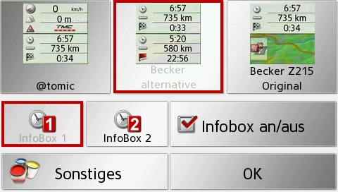

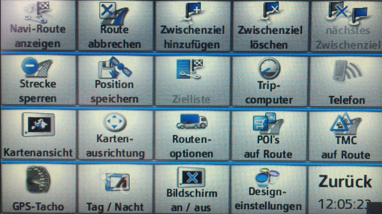

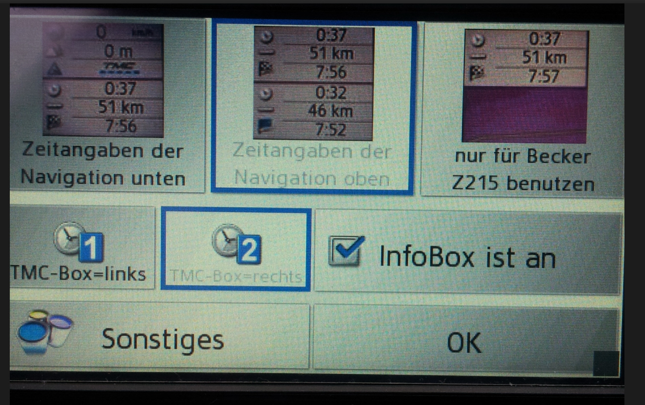

    In der Übersicht des erweiterten Menüs, habe die Schaltflächen auf meine Bedürfnisse etwas verschoben und teilweise in der Bezeichnung geändert:

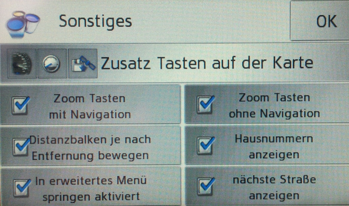

    Die Bezeichnungen im "Sonstiges-Menü" leicht verändert:
    Die Schaltflächen des InfoBox-Menüs habe ich auch etwas geändert, weil ich jedes mal überlegen musste, wo etwas auftaucht. So muss ich nicht immer lange überlegen :
    Meine kompletten Anpassungen wurden ausschliesslich auf die hier gezeigte Auswahl angepasst optimiert !!!
    Andere Positionen (z.B. TMC-Box=links) laufen auch, allerdings habe ich dort die Änderungen nicht programmiert.

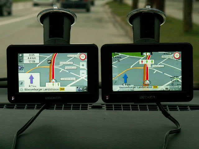

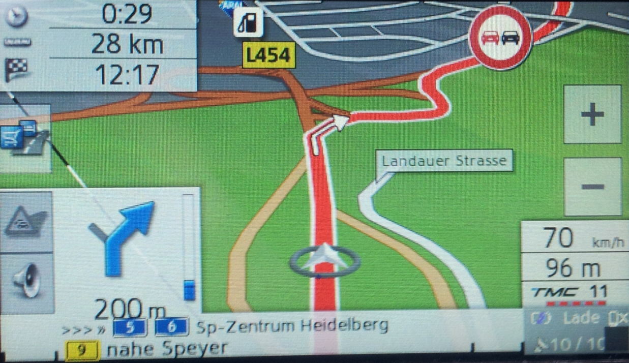

    So sieht das @tomic-Skin im Original aus:

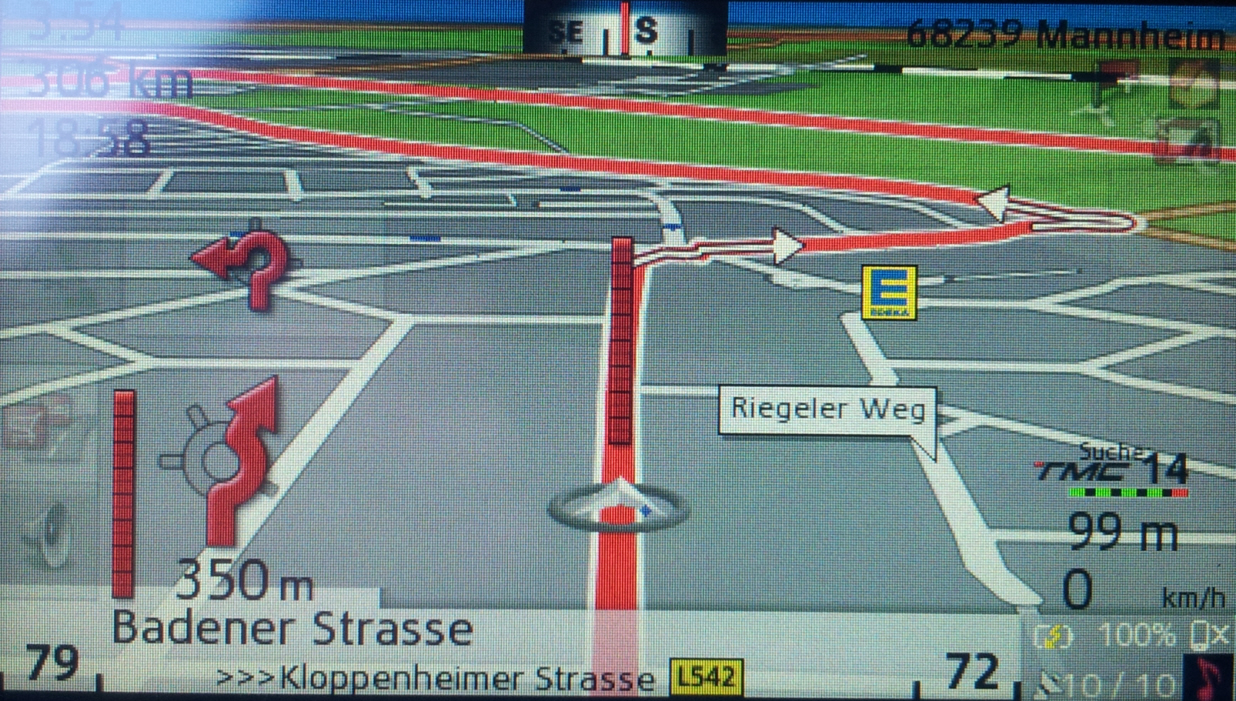

    und so sieht das "Clearly-Skin" mit den Verbesserungen die ich programmiert habe, jetzt aus:
    Mir ist es nunmal wichtig, dass ich noch mehr Informationen bekomme, ohne dabei die Kartenfläche einzuschränken, oder gefährliche lange Bedienungsvorgänge vornehmen zu müssen.
    Auch wenn die Hersteller immer sagen es geht nicht, für meine Anforderungen habe ich es hinbekommen und bin zufrieden.
    Ok, zumindest fast... an paar kleineren Verbesserungen bin ich noch dran :D
    Mein Ziel war und ist: Es darf KEINE während der Navigation "notwendige" Funktion geben, welche nicht mit maximal zwei Klicks (im Ausnahmefall drei Klicks) erreichbar ist, bei gleichzeitiger Verbesserung der Informationen und Übersicht des Navis, im Vergleich zum Standard.
    So und nun zu den "Tuning-Maßnahmen", welche sich vom ganz zu Beginn verlinkten Original-"David66/@tomic"-Skin unterscheiden.
    Wie beim Buchlesen von links nach rechts und oben nach unten :
    Zeitenfenster der Navigationszeiten:
    Die Zeitenfensterbox wurde komplett Transparent geschaltet.
    Zusätzlich wurden die Symbole (Uhr, Metermaß, Flagge) entfernt, um im oberen Bereich "noch mehr Platz" zu haben.
    Diese tauchen nun nur noch auf, wenn man die Zeiten, wie auch bisher, durch einen Klick darauf abschaltet. Mit einem Klick auf den dann angezeigten Symbolen, kann man die Zeiten, wie bisher auch, natürlich jederzeit wieder einschalten.
    Kompass-Nadel:
    Kompass-Nadel wurde zentriert "am Himmel" hinzugefügt.
    Durch einen Klick auf die Kompass-Nadel, erfolgt ein Sprung direkt in den "GPS Tacho".
    Standortdaten:
    PLZ mit Ort (interessant, wenn man durch viele kleine Ortschaften fährt und nicht auf die Ortseingangsschilder achtet und einem auch die Postleitzahl wichtig ist) wurde hinzugefügt.
    (Hinweis: Diese Datenversorgung funktioniert natürlich nur, soweit Positionsdetails in Klarschrift vom Navi geliefert werden und vollständig vorhanden sind)Durch einen Klick auf die Postleitzahl oder den Ort, erfolgt
    eine Sprungfunktion ins "GPS Info" aus dem "Extras"-Menü.
    Minuatur-Schaltlächen:
    Direkt unter den Standortdaten wurden drei neue, schwach sichtbare "Minuatur"-Schaltflächen hinzugefügt.
    Schaltfläche "Flagge":
    Durch einen Klick auf die Flagge, erfolgt ein Sprung direkt in "Neue Adresseingabe".
    Schaltfläche "Haus":
    Durch einen Klick auf das Haus, erfolgt ein Sprung direkt in "Meine Ziele", um dann von dort aus direkt nach Hause navigieren zu können.
    Schaltfläche "Navi mit Sonne/Mond-Symbol":
    Durch einen Klick auf das Navi mit Sonne/Mond-Symbol, erfolgt eine Umschaltung zwischen "Tag/Nacht-Modus" bzw. , "Nacht/Tag-Modus".
    Graphische Navigationsanweisungen:
    Die Bildanweisungen zur nächsten und übernächsten Richtungsänderung, Entfernungsbalken und Restentfernung bis zur Richtungsänderung wurde Transparent geschaltet.
    Entfernungsbalken:
    Der Entfernungsbalken wurde von der rechten auf die linke Seite der Entfernungsangabe verschoben.
    Über dem Navigationspunkt wird der Entfernungsbalken ebenfalls angezeigt, um während der Fahrt den exakten Punkt ohne Ablenkung erkennen zu können.
    Wenn der Richtungsänderungszeitpunkt erreicht ist, wird das Wort "jetzt", oben zentriert in größerer Schrift angezeigt.
    Zoom-Schaltflächen:
    Die "+" und "-" Zoom-Schaltflächen rechts am Bildschirm, sind mit gleicher Funktionalität vorhanden, jedoch nur wenig erkennbar, da diese selten benutzt werden und die Navigationskarte nicht behindern sollen.
    TMC on Route-Schaltfläche:
    TMC on Route-Schaltfläche ist vorhanden, jedoch nur wenig erkennbar, da diese ohne TMC-Meldung selten benutzt wird und die Navigationskarte nicht behindern soll.
    Sobald mindestens eine TMC-Meldung für die geplante Route eingeht, wird diese wieder komplett "hell", mit rotem Stauwarndreieck als Symbol.
    Durch einen Klick auf den Routen-TMC-Button, erfolgt wie bisher auch, ein Sprung direkt in die "TMC-Übersicht", welche nur Meldungen zur Route hat.
    POIs on Route-Schaltfläche:
    Die "POIs on Route"-Schaltfläche am linken Bildschirmrand, ist mit gleicher Funktionalität vorhanden, jedoch nur wenig erkennbar, da diese selten benutzt wird und die Navigationskarte nicht behindern soll.

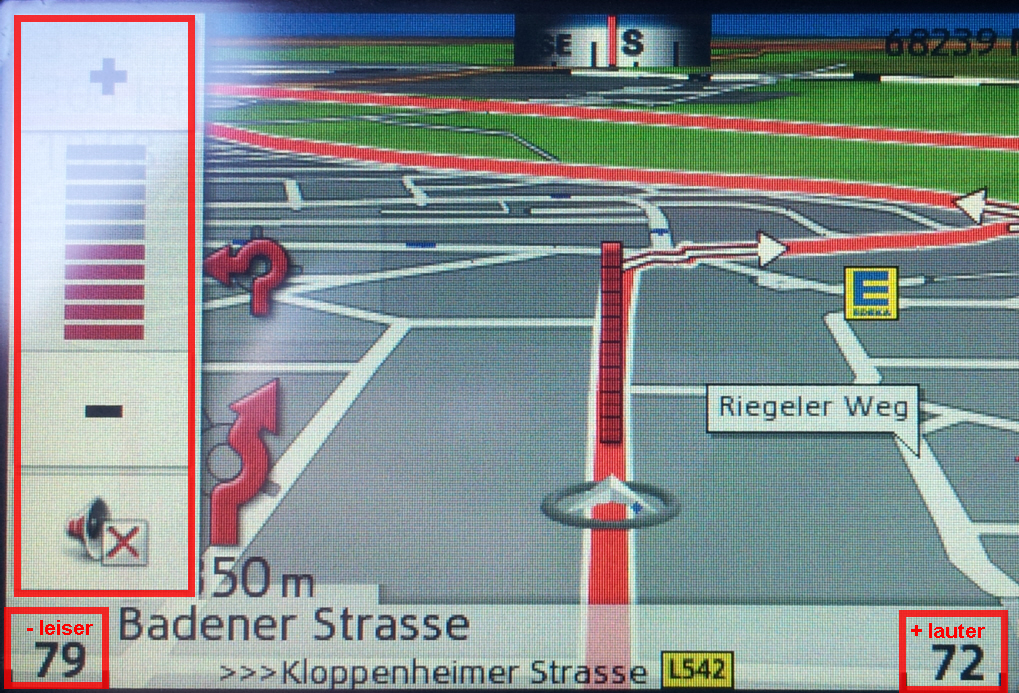

    Lautsprecher-Schaltflächen und Box:
    Die "Lautsprecher"-Schaltfläche ist mit der normalen Funktionalität vorhanden, jedoch nur wenig erkennbar, da diese selten benutzt wird und die Navigationskarte nicht behindern soll.
    Die komplette Lautsprecher-Einstellbox erscheint nun nicht mehr "störend" in der Mitte des Bildschirms, sondern links am Bildschirmrand.
    Wenn
    der Ton stumm geschaltet ist, wird die Schaltfläche als "optische Erinnerung" komplett hell geschaltet mit durchgestrichenem Lautsprecher als Symbol. Mit einem Klick daruf, kann man wie gewohnt die Lautstärke einstellen.
    An der unteren Straßenleiste habe ich genau über der Anzeige der Hausnummer zwei "unsichtbare", also voll transparente Schaltflächen gelegt, welche beim Klick auf die linke Hausnummer die Lautstärke absenkt und beim Klick auf die rechte Hausnummer die Lautstärke anhebt.
    Sehr praktisch, mit nur einem Klick lauter oder leiser :thumbup:
    Also genau an dieser Stelle (Die rote Umrandung und der Text ist natürlich nicht sichtbar!):
    TMC-Fenster mit Geschwindigkeit und Höhe:
    Die "TMC-Box" wurde komplett transparent geschaltet.
    TMC-Anzeige und aktuelle Geschwindigkeit wurden in der Position getauscht.
    Der TMC-Farbbalken ist statt bisher rot/weiß, nun rot/grün.
    Wenn aktuell keine TMC-Meldungen aktualisiert werden, taucht über der Grafik "TMC", das Wort "Suche:" auf.
    Durch einen Klick auf die TMC-Box, erfolgt nun ein Sprung direkt in die "TMC-Übersicht" aller Meldungen.
    Straßenleiste am unteren Bildschirmrand:
    Untere Straßenleiste wurde etwas transparenter geschaltet.
    Der aktuelle Straßenname ist nun in etwas größerer Schrift, besser lesbar oben.
    Die Folgeanweisung ist nun leicht in die Mitte versetzt, jetzt darunter.
    Mit einem Klick auf die Leiste am unteren Bildschirmrand
    , habe ich eine Sprungfunktion eingebaut, mit welcher ich dann direkt in die Routenübersicht (nicht die Navigationskarte) gelange.
    Bei Bedarf bekomme ich dann mit einem einzigen, weiteren Klick (Summe = nur 2 Klicks!) alle verfügbaren Alternativrouten angezeigt und kann eine andere auswählen, wenn mir die aktuelle Routenführung nicht gefällt.

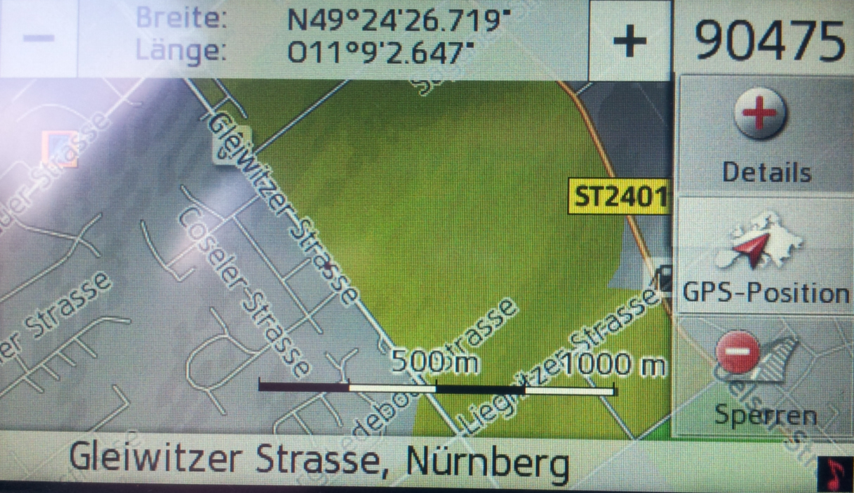

    Position-Suchen-Modus:
    Und auch dieses wurde etwas "umgestaltet", weil es mir zuvor nicht gefallen hat:
    Am oberen Bildschirmrand wurde eine neue Leiste hinzugefügt, in der die Koordinaten (des mit dem Finger aktuell angeklickten Punktes auf der Karte) angezeigt werden.
    Die Zoom-Buttons wurden Links und rechts daneben verlegt.
    Ebenfalls neu ist die anzeige der Postleitzahl oben rechts. (Sofern das Kartenmaterial eine PLZ zum angeklickten Punkt hinterlegt hat, wird diese dort direkt angezeigt.)
    Möge die Navigation noch besser werden...

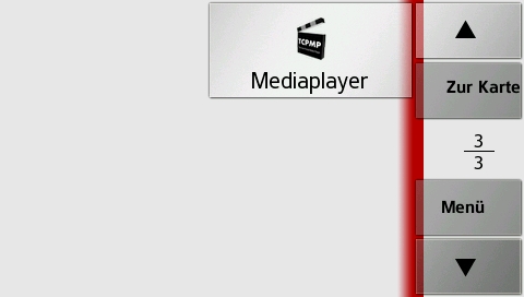

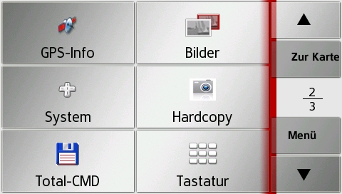

    - zwei neue Menüs im Extraordner
    Sind Infos und Bilder aus verschiedenen Quellen mit eingeflossen.
    Vielleicht kann jemand was davon verwenden?
  • Hardcopy und Branding-POI ist mir noch klar.
    Aber was genau meinst Du mit "Blitzermeldung rechts unten"?
    Die Meldung, das Symbol, oder beides? Wird dann nichts verdeckt?
    Kannst Du davon mal ein Bild hinzufügen?
    Kann es nicht ganz nachvollziehen wie Du das meinst.
    Das gleiche für die Menüs im Extraordner.
    Wie sieht es aus, was ist zusätzlich oder anders drin?
  • Zur Blitzermeldung dito wie hier:
    Speedcam Thread (Z099/Z100/Z103/Z201)
    Das Extramenü muß noch individuell angepasst werden.
    Sprich im rootverzeichnis einen Ordner Tools anlegen und Unterordner mit Programmen (exe) die nicht installiert werden müssen.
    z.B. den Totalcommander, Mediaplayer, Capture, Tastatur
    Die Programme selber muß man sich selbst suchen.
    Die Links und Icons dafür sind aber schon mit drin.

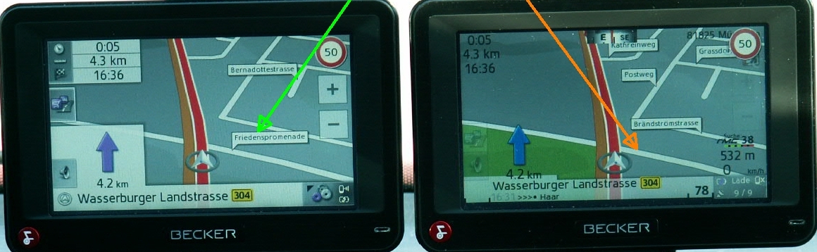

  • Noch ein kleiner Tipp, der mich ebenfalls seit längerem beschäftigt hat und nun die Lösung habe:
    Falls jemand während der Navigation den Straßennamen NICHT als "Sprechblase" in kaum lesbarer Minischrift haben möchte, sondern als größere Schriftart, direkt auf die betreffende Straße ohne Umrandung, dann in der Datei "SYS.TXT", welche sich im Verzeichnis "\iGO8" befindet, mit einem Editor öffnen und dies (Eck-Klammern beachten!!!) hinzufügen:
    [3d_config]
    disable_roadsign_navigation_mode=1
    Beim nächsten Geräteneustart (kein Reset notwendig) sollte es funktionieren.
    Wenn es wie vorher, als schlecht lesbare Sprechblase sein soll :D , die beiden Zeilen aus der "SYS.TXT" wieder löschen.
