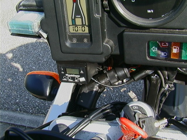

    KalliR,
    ist die Box links vom FID die Stromversorgung? Wo kann man so was kaufen (ich hab es nicht so mit Elektro...)?
    Wo hast Du Deine GPS-Maus sitzen. Ich habe eine Haicom 303 CF, welche ich am Mopped benutzen will.
    Scheppy
  • Hallo Scheppy,
    nee die transparente Box ist die GPS-Maus.
    Hier am Foto noch die HI-203e, aber jetzt fahre ich vorwiegend mit der 210, die auch genau an diesem Platz sitzt. :D
    Da wo die Gabel hinuter geht siehst Du auch die 12V-Steckverbindung und Rechts danaben gleich die PS/2-Steckverbindung für die GPS-Maus. Somit kann ich recht schnell die Maus wechseln.
    Die Originalsteckdose würde ich nicht verwenden, da die innen naß wird wenn ein Stecker eingesteckt ist.
    Hab' schon mal eine Einbaukupplung wechseln müssen und die was sauteuer. Außerdem sieht das auch nicht gut aus.
