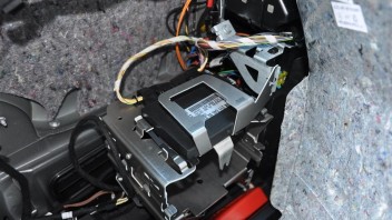

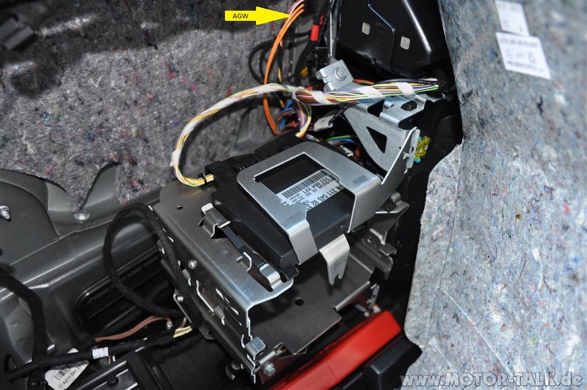

    Anbei ein Bild von meinem Kofferraum mit dem gerade noch nicht sichtbaren AGW (lediglich die Anschlüsse sind erkennbar).

    Auf dem angehängten Bild ist eben dieser Bereich zu sehen (Kofferraum links). Hier befindet sich momentan nur das AGW, soweit ich das beurteilen kann.
    Für das Harman Kardon Soundsystem benötigt man aber noch einen Verstärker für den Subwoofer. Da der "hinzu" kommt, weiß ich nicht wo der sitzen soll.

    Dass der Subwoofer-Verstärker im selben Bereich liegt weiß ich mittlerweile auch. Aber ich weiß nicht genau wo dort.
    Kannst Du das vielleicht in dem Bild werlches ich hochgeladen habe kennzeichnen?
    Nur zur Klarstellung: das Sound-AGW kommt dahin wo momentan das normale AGW liegt. Die Lage des Subwoofer-Verstärkers ist mir unbekannt.
    Vielleicht ist das aber auch intuitiv begreifbar sobald ich den Verstärker habe, momentan kann ich das aber nicht sagen.
    Danke und schöne Grüße,
    elwins
  • Moin,Moin,
    richtig, AGW wird gegen Sound-Verstärker getauscht.
    Bass-Verstärker -->> da habe ich mich dann vielleicht auch nicht deutlich genug ausgedrückt, gemeint ist nicht Dein Bild sonder direkt hinter der Rückbank der Ladeboden, die Platte kann man hochnehmen und da drunter sind noch ein paar Steuergeräte und auch der Platz für den Bass-Verstärker
