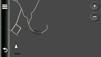

    Hier sind die Auswahl der Typefiles des NüLinks! zu besichtigen: Kartendesign

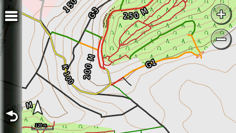

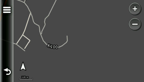

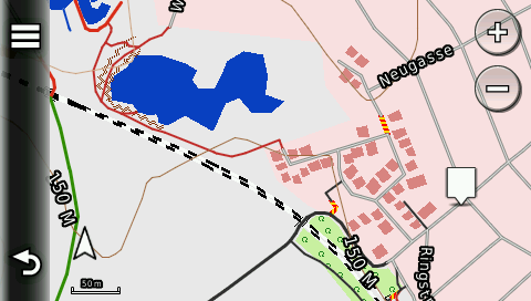

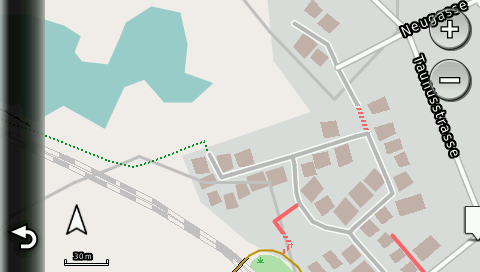

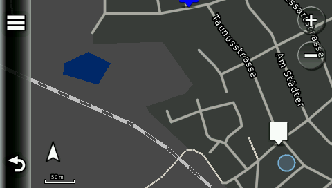

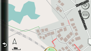

    hier mal ein paar Erfahrungen auf meinem 2390, die vermutlich für viele Garmin-Geräte gelten. Für welches Navi gibt es eigentlich noch freie routbare Karten? Keine glaube ich.
    Die routbare Freizeitkarte habe ich hier heruntergeladen, man beachte den Abschnitt "Routing", alles vorhanden. Dies ist wohl ein kaum zu unterschätzender Mehrwert für Garmin (wenn auch vermutlich ungewollt :D :( In Ballungsgebieten kann ich immer auf die aktuellste OSM-Karte kostenlos zurückgreifen. Für lange Strecken kann ich wieder die original-Karte benutzen.

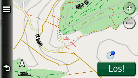

    Als zweites eine nicht routbare Wanderkarte
    Zu Fuß beim Sonntagsausflug, wenn man das Gerät nur zum Vergewissern einschaltet, reicht der Akku bestimmt auch...
    Man kann auch mehrere Karten gleichzeitig anzeigen lassen, z. B. die original-Garmin-Karte mit der Wanderkarte aufpeppen. Das war mir aber zu viel Arbeit hier reinzustellen.

  • Als Wanderkarte/Fußgängernavigation ist OSM gut, für die KFZ-Navigation taugt es nichts. Dafür sind zu wenig relevante Routing-Attribute erfasst. Das wird auch noch ne ganze Weile so bleiben.
    Franz
    Franz
    Hallo Franz,
    ich schätze Deine Meinung sehr, wenn es Dich nicht gäbe würde ich bei nüLink! noch deutlich mehr Selbstgespräche führen :D
    Allerdings erschließt sich mir hier nicht, auf welchen Fakten Du hier Deine Meinung aufbaust. Ich teste die Karte gerade im Pendelverkehr und habe bisher beim Routing keine relevanten Unterschiede zur Originalkarte bemerkt. Mir wird die selbe Strecke angeboten, also kein Routing durch Anwohnerstraßen oder Feldwege. Nur die Bezeichnung der Straßen ist manchmal nicht so eindeutig wie bei der gekauften Karte. Und natürlich sind keine historischen Verkehrsdaten in der Karte gespeichert. Auch werden die Verkehrsflussanzeigen nicht bereitgestellt. (vermutlich von Navteq mit irgendwelchen Abschnittskoordinaten an die eigenen Karten gebunden). Verkehrsmeldungen habe ich aber trotzdem. Also ich weiß nicht, wo das Problem ist.
    Grüße
  • OSM kann man gut mit Waze oder Skobbler testen. Ungefähr 30% der Routen war fehlerhaft oder schlecht. Komische Umwege, auf ner Brücke abbiegen, linksabbiegen, wo es nicht erlaubt ist... etc. Das ist besser als nichts, aber verlassen kann man sich da nicht drauf. Freizeitkarte trifft es eigentlich ganz gut...
    Das liegt einfach daran, das OSM nicht für die Autonavigation erschaffen wurde. Das merkt man immer noch an den schlechten Tools, die es für die Attribute gibt, so sie denn überhaupt eintragbar sind. Und es sind die Attribute, die eine Karte routingfähig macht. Je nach Anzahl, Qualität eben gut, oder schlecht. Interessant dazu auch diese Studie: Klick
    Franz
  • Das OSM nicht komplett ist, ist mir klar. Allerdings hatte ich beim Pendeln (wo ich die Routen in- und auswendig kenne) keine lustigen Vorschläge, die Route war identisch mit der Üblichen. Ein Unterschied besteht ja: in meinem Falle läuft ein professionelles Routingprogramm mit den OSM-Daten und nicht etwa Skobbler.
    Oder sollte die Originalkarte irgendwie im Hintergrund mitlaufen? Wenn ich auf die Wanderkarte schalte, habe ich kein Routing.
    Werde ich noch weiter testen, ist ja kein Akt, einfach unter Einstellungen "my Maps" die Karten auswählen...
    Grüße
  • Skobbler ist ein Ableger von Navigon. Ehemals für die Onlinenavigation entwickelt. Ein paar Mitarbeiten hatten sich dann von Navigon abgenabelt, das Projekt mitgenommen und mit Onlinekarten von Navteq in den Apple Appstore mit grossem Erfolg gebracht. Nach einigem Hickhack mit Navigon (seinerzeit die einzige Konkurrenz im Appstore, was Navigation betraf) hat dann Skobbler wohl Probleme mit der Lizenzierung der Navteqkarten bekommen und sie sind auf OSM umgestiegen, was eine drastische Verschlechterung der Navigation nach sich zog. Also unprofessionell würde ich es nicht nennen wollen. Aber die beste Navigationssoftware kann nicht vernünftig routen, wenn es keine vernünftige Datengrundlage hat. Ein fehlendes Abbiegeattribut oder ne falsche Strassenklassifizierung, ein falscher Knoten usw. kann kein Navigationsalgorithmus der Welt wieder geradebiegen.
