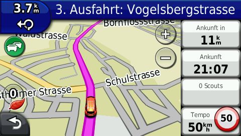

    unter den konfigurierbaren am Hauptbildschirm einblendbaren Info-Fensterchen findet sich unter Geschwindigkeit, Höhe usw eines mit "Scout Informationen"
    Was ist denn das?
    Grüße
  • Hallo @die in a crash,
    nöö, habe inzwischen in der Anleitung gefunden: Das sind wohl andere Live-Besitzer, die vor einem herfahren.
    Wenn z. B. 3 Scouts angezeigt werden, fahren 3 NüLink!-Besitzer vor einem her, dann kann man davon ausgehen daß einer einen evtl. mobilen Blitzer auch gemeldet hat. Den bekomme ich als 4. Fahrzeug natürlich auch gemeldet. Wenn 0 steht, bin ich alleine oder das erste Fahrzeug und kann natürlich nicht davon ausgehen, daß vor mir mobile Blitzer gemeldet sind
    So ist das wohl zu verstehen...

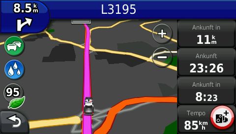

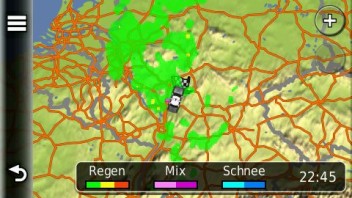

  • Hier mal ein paar Fotos vom Wetter:
    Auf dem Hauptbildschirm ist das Wetter-Icon, hier als Beispiel mit den drei Regentropfen, also Regen auf der Route.

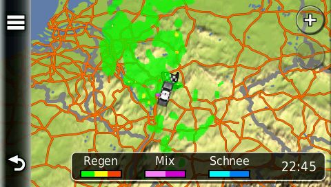

    Wenn man den anklickt kommt man zum Wetterradar, hier mit Regen, kann auch animiert werden um die Bewegungsrichtung der Wolken zu sehen.

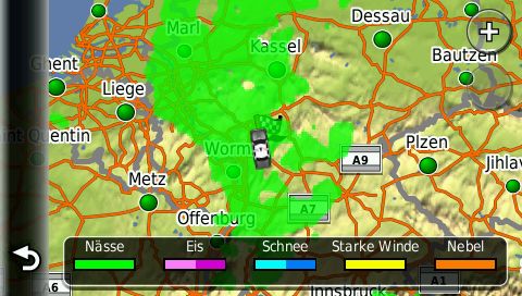

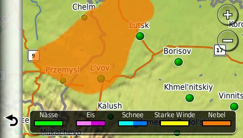

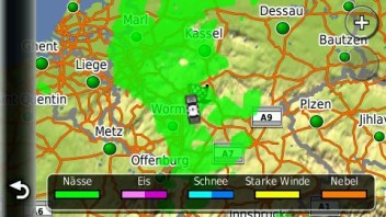

    Zusätzlich existiert die Karte mit Straßenbedingungen, hier als Beispiel ein Bild mit Nässe und eins mit Nebel.
    Diese Erweiterungen kosten leider 1,99 Euro im Monat extra.

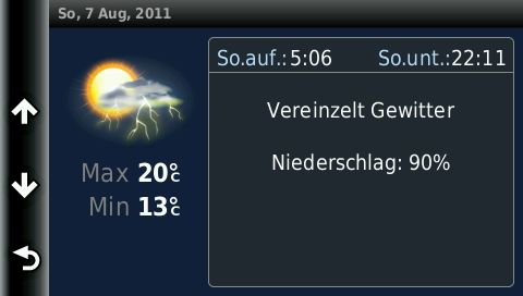

    Bei NüLink! inbegriffen ist die Wettervorhersage für den aktuellen Standort oder beliebiger Städte, die auch als Favoriten abspeicherbar sind, mit aktuellem Wetter und der 6-Tagesvorhersage. Die einzelnen Tage können ausgewählt werden für genauere Angaben.
    Ich denke diesem Angebot merkt man an, daß Garmin nicht nur Autorouting sondern auch Trekker und Angler im Visier hat...
