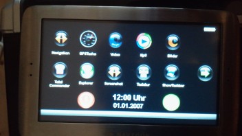

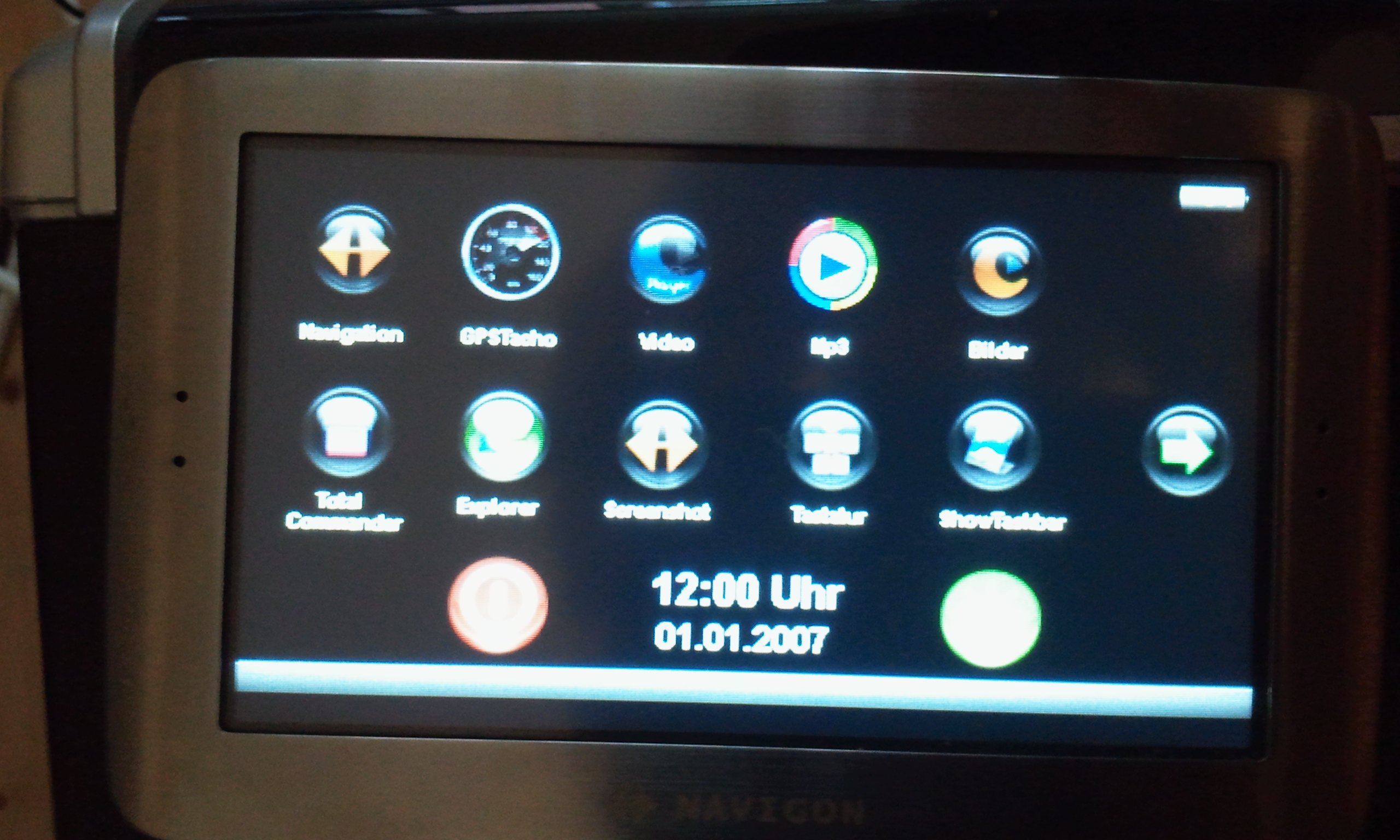

    2.) Das größere Problem ist folgendes: Auf dem Navigon ist ein separater Start-Bildschirm, keine Ahnung, ob das im Original auch so ist, denn ich habe das Gerät bei eBay erworben (siehe Screenshot). Wenn ich dort den Mobile Navigator starte, dauert es mehrere Minuten, bis endlich die Navigationssoftware startet. Ich habe die Vermutung, dass dies nicht die Original-Software ist, daher wäre meine Frage, wenn dies so ist, wo bekomme ich die Original-Software her und wie bastele ich die auf das Navigon?!

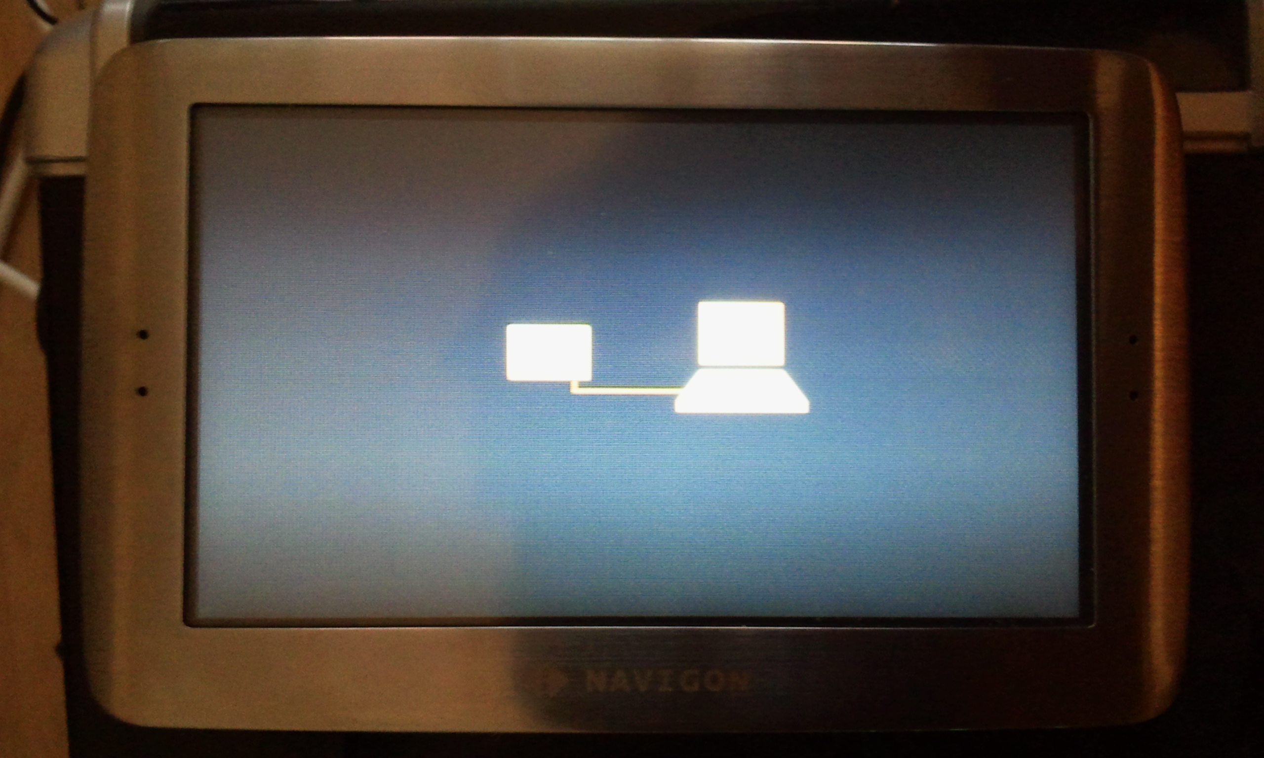

    3.) Das Navigon lädt laut Statusanzeige sowohl über das Netzkabel für die "heimische" Steckdose, als auch über das Autoladekabel. Jetzt gibt es aber folgendes Problem: Wenn der Akku leer ist, und ich das Gerät im Auto wieder anschließe, leuchten sowohl am Gerät als auch am Autoladekabel die entsprechenden Leuchten, Strom bekommt das Gerät also. Nun muss ich dem Gerät erst einmal ein paar Minuten geben, bis ich es überhaupt starten kann, sonst geht es direkt wieder aus. Schalte ich das Gerät dann ein, und es "fährt" hoch, ohne dass es direkt wieder ausgeht, kommt die Anzeige, dass das Gerät mit einem Computer verbunden ist?! (siehe Screenshot) Diese Anzeige bekomme ich nur weg, indem ich kurz die Stromverbindung trenne (ich hoffe dabei immer, dass das Gerät in dem Moment nicht ausgeht) und wieder neu verbinde. Dann komme ich in das Startmenü und es wird das Aufladesymbol angezeigt. Starte ich nun Navigon, geht das Gerät in der Folgezeit irgendwann ohne Vorwarnung einfach aus (das Ladesymbol wird auch hier angezeigt). Ich habe daher folgende Vermutungen, entweder das Navi verbraucht im Betrieb mehr Strom als es zugeführt bekommt oder aufgrund der ersten Anzeige, dass eine PC-Verbindung hergestellt ist, erfolgt nur eine "Pseudo-Ladung", sprich es wird das Symbol angezeigt aber der Akku wird gar nicht aufgeladen. Dies passierte sowohl bei der Ladung über die Aktiv-Halterung als auch bei direkter Ladung am USB-Port des Gerätes, ohne dass das Gerät mit der Halterung verbunden war.

    zu 2) das ist beim Original nicht so.Hier wurde ein separates Startelement aufgespielt.
    zu 3) da wird zu 99,99% das Lebensende des Akkus erreicht sein.
    Wenn du die Originalsoftware wieder haben willst bleibt dir wohl nur die Einsendung (kostenpflichtig) zu Navigon.

  • Vielen Dank für die Antwort.
    Die Originalsoftware konnte ich inzwischen über Navigon Fresh wiederherstellen. Der Akku kann eigentlich nicht defekt sein. Wenn ich das Gerät auflade, sei es am PC oder über das Netzkabel, funktioniert das Gerät die normale Akkulaufzeit lang ohne Probleme. Ich werde es jetzt mal mit der Originalsoftware beobachten, ob die von mir genannten Probleme behoben sind, ich hoffe es sehr :)
