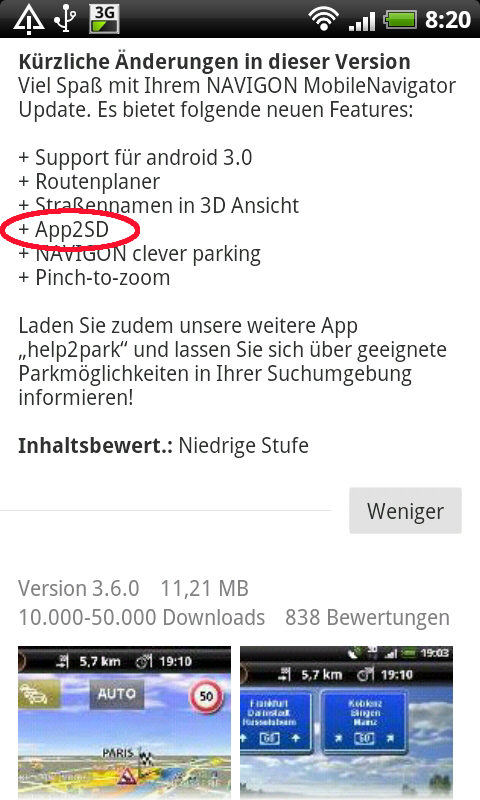

    die Version 3.60 lässt sich definitiv auf Speicherkarte verschieben (app2sd). Das da die FAQ hinterherhinkt - schade, aber nicht unverständlich. Schließlich ist diese Version der Software erst ein paar Tae im Markt.

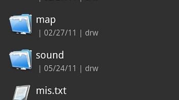

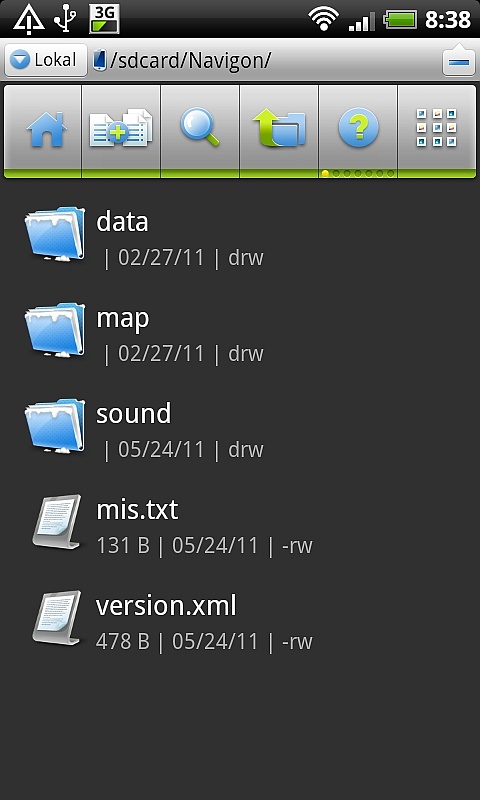

    du kannst nach der Installation die nicht benötigten Länder aus dem Maps-Ordner entfernen (Ich hab die auf die externe SD verschoben). Bei Bedarf wieder auf die interne und gut ist es. Zur Info: ich nutze ein Galaxy S mit Android 2.2 und Navigon 2.6.1. Allerding hab ich noch im Hinterkopf, dass man die 1. Karte (Albania.map) nicht entfernen darf. Da die Karte klein ist, hab ich sie drauf gelassen. Aber das kann man ja ausprobieren.
    das geht sicherlich, nur in der Datei "updates.xml" stehen die ganzen Dateien. Jetzt wäre es interessant, wie sich dann die Software bei einem weitern Update verhält. Holt es sich die ganzen Dateien erneut oder macht es kurz einen Vergleich mit den installierten (aber dann z.T. nicht vorhanden) Dateien. Ich bin den Weg über das Navigon Fresh (PC-Software) gegangen. Dort habe ich dann die Länder abgewählt, die ich nicht benötige. Das ist eigentlich bei den 40 angebotenen Länder die Mehrheit. Anschließend sind nur die Länder in der updates.xml enthalten.
