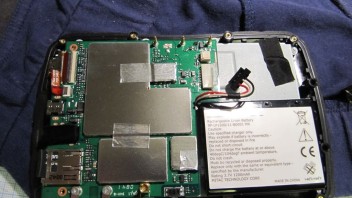

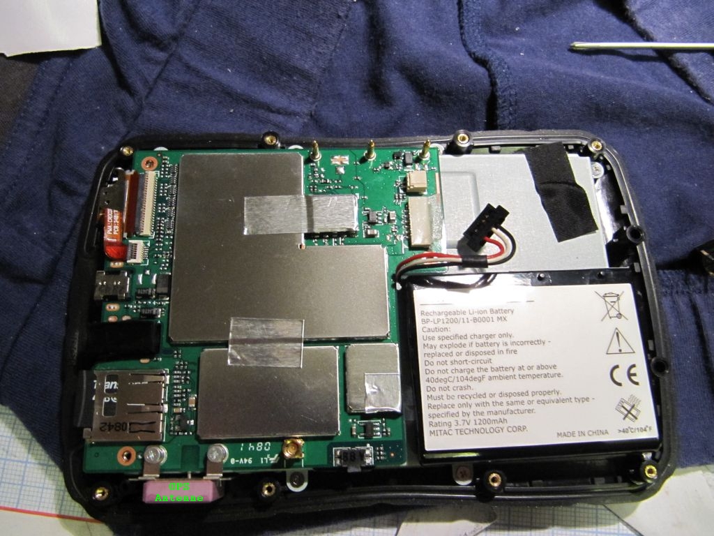

  • und nun die Gewinnfrage: WO ist das GPS Modul verbaut *grübel*
  • oben rechts sitzt die Antenne über der Platine, sieht aus wie n Stück Kaugummi ;)
    da die Platine zum löten raus muss, sollten sämtliche Schrauben innen mit leichter Schraubensicherung wieder eingesetzt werden, da sich die Schrauben gern mal losrütteln und nen Schluss auf der Platine verursachen könnten
    hab mal ein Foto angehangen
