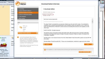

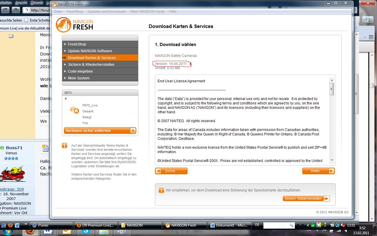

  • Nochmals danke,
    bin ein Stück weiter:
    Vorhin hat Fresh die Version nicht angezeigt, sondern gleich den Download eingeleitet.
    - Jetzt steht (wenn ich auf Download klicke) 15.03.2011, 0,43 MB
    aber im Handy unter Produktinfo steht 2011.04.14
    Irgendetwas passt da nicht so richtig zusammen. In Fresh sehe ich diese neuere Version (2011.04.14) nicht.
    Viele Grüße
  • Habe mit dem Navigon-Support gesprochen:
    - das ist so, es wird definitiv immer nur die Version vom Anmeldedatum und der Zeitverbleib angezeigt -
    So wurde es mir gesagt. Man soll ca. alle 2 Wochen einen Download machen, die aktuelle version wird dann nur auf dem handy angezeigt.
    Viele Grüße
