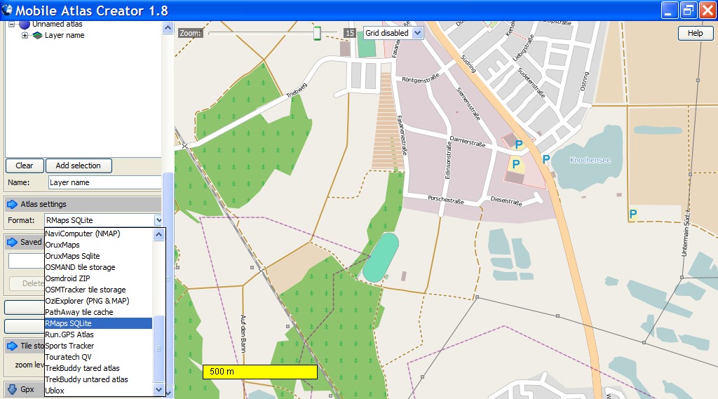

  • Danke, ja, hab ich. Und sollte - wenn alles gut ging - auch installiert sein. Aber: unter Punkt 6 steht z.B.: 6. Choose RMaps SQLite format from "Atlas Settings"., und dieses Format gibt es nun mal nicht. Ins Blaue hinein habe ich ein anderes Format benutzt, das erzeugte ein *.png, ließ sich über iTunes auch auf das iPhone übertragen, nur dort wird es nicht erkannt.

  • Das Format "RMaps SQLite" gibt es in MOBAC sehr wohl (eigentlich für Android ;) ), allerdings ist dafür "an additional library required: SqliteJDBC". Siehe dazu die MOBAC-Homepage.
    :D Danke.
    Aber das ursprüngliche Problem lag bei mir wo anders, das was ich zunächst finden konnte war mobac 1.7, obwohl, auf meinem NB gab es schon auch eine 1.8 - die findet man wohl gar nicht mehr. Beide hatten aber kein RMapsSQLite.
    Nach mehreren Irrfahrten im Internet dann eine 1.9 gefunden, damit läuft es jetzt, nachdem noch ein weiteres Prog nachgeladen werden musste.
