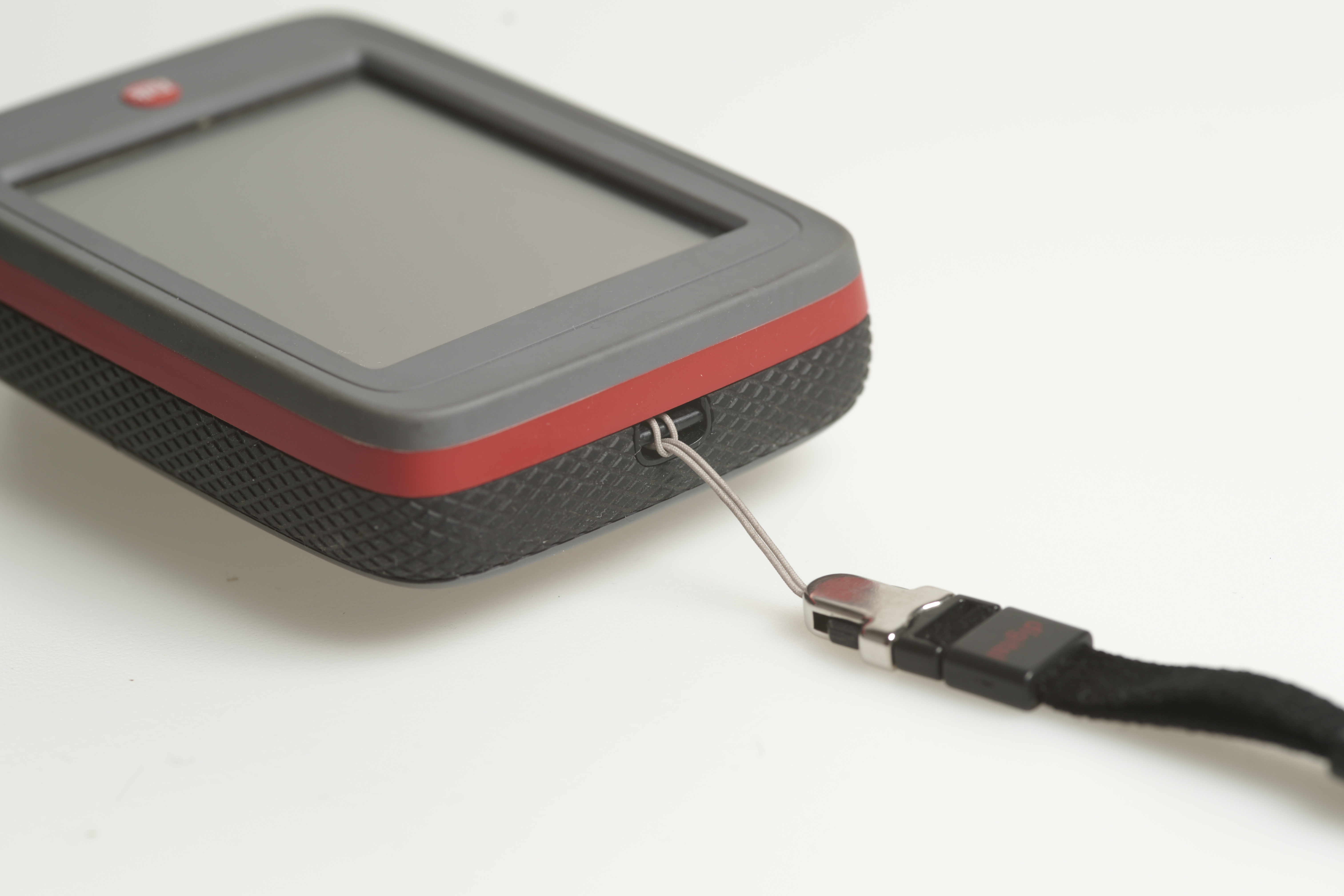

  • Die zusätzliche Sicherung des Ibex empfehle ich auch. Ich habe an der Öse eine Schlaufe für Kompaktkameras angebracht.

  • Hallo langstiefel,
    Du hast geschrieben : "Ich habe an der Öse eine Schlaufe für Kompaktkameras angebracht." Diese Öse suche ich vergebens. Oben ist zwar eine Öffnung, da läßt sich aber nichts befestigen. Für einen Hinweis bin ich dankbar.
    Gruß Berry
  • also wo da eine öse sein soll, das würd mich echt auch interresieren, ist für mich ein großer kritikpunkt, daß der ibex keine hat, zumindest keine die ich jetzt finden könnte.
    dann könnt man sich das ding beim wandern umhängen, so muß man es ständig in der hand halten, es gibt ja auch keine tasche mit "guckfenster". dann ginge es ja auch noch.
    hab gestern mal die orlieb-gps-hülle angeschaut, aber ich glaub die ist zu klein, ich meine da passt der ibex nicht rein.
    falls einer eine lösung/andere tasche/etc. weiß, bitte gerne mitteilen.
  • Hallo Sven S..
    so habe ich auch gedacht. Bei mir ist da aber leider kein Loch. Vielleicht kann ich ein Loch rein bohren - wenn ich da ran komme.
    Gruß Berry
  • @langstiefel
    also wenn dieses stäbchen dazu gedacht ist als öse zu dienen, dann hat der ingenieur versagt.
    ich versuch jetzt seit einer stunde eine kameraschlaufe da durchzuziehen, und wenn ichs bei dir nicht sehen würde, dann würd ich behaupten, da ist gar kein loch hinter dem stäbchen. GERRREITZT!
    gibts da einen trick? für dessen verraten wär ich sehr dankbar, denn das scheint mir die einzige möglichekeit zu sein, den ibex beim wandern nicht ständig in der hand zu halten.
    2 Mal editiert, zuletzt von woiza ()
  • Trick? Ja, natürlich. Sehr viel Schimpfen :D und eine Nähnadel. X(
  • heureka! geschafft, mit einer zurechtgebogenen sicherheitsnadel hats funktioniert. bloß falls meine frau ihre handschlaufe für den photo zurückhaben will, dann hat sie pech gehabt. das ding bleibt wo es ist.
    aber mal im ernst, das ist doch eine fehlkonstuktion sondersgleichen, oder? da haben die entwickler doch nach der serienfertigung gemerkt, dass das kaum funktioniert und das mäntelchen des schweigens darüber gelegt. wo gibt es an einem gerät irgendein teil, eine aussparung, ein haken oder halt eine öse, die in der bedienungsanleitug nicht erwähnt wird?
