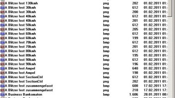

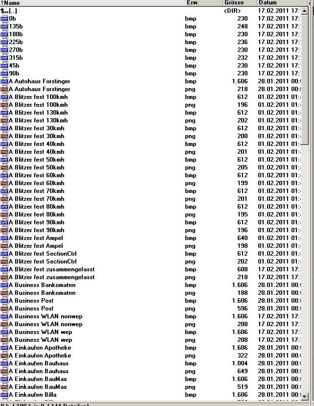

  • War bei mir auch so ähnlich. Vermutlich fehlen dir nur die Icons. Stelle einfach welche rein mit den richtigen Namen (heißen so wie die Layers). Müssen (zumindest bei mir) paarweise als bmp und png vorhanden sein. Größe scheint beliebig.
  • Also bei mir heißen die Blitzer-Icons so wie bei dir, nur ohne dem "A ". Weil sonst bräuchte man ja für Deutschland wieder eigene Icons.
    Aber so ganz checke ich das System auch nicht. :)
    Probier mal das Umbenennen oder Kopieren testhalber für eine Geschwindigkeitsart!
