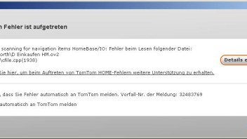

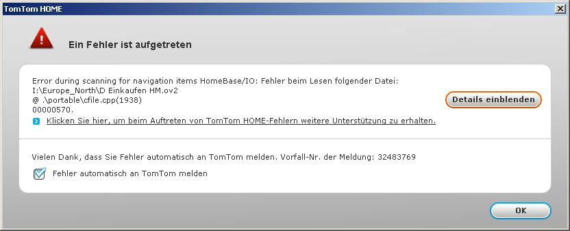

    habe mein TT730 bei ebay versteigert und wollte es nun versandklar machen. Zuerst mal wollte ich meine private Daten löschen, d.h. in den Werkszustand zurücksetzen. Das habe ich über das Menü versucht. Das Gerät hängt sich jetzt beim Start auf und bleibt im Startbildschirm stehen. Ausschalten geht dann nur noch via Reset Knopf, d.h. der Normale 0/1 Schalter macht nix.
    Wenn ich das Gerät mit TT Home an den PC und TT Home starte verbindet es sich zwar, beim Suchen nach Aktualisierungen kommt dann die angefügte Fehlermeldung: Error during scanning for navigation items HomeBase/IO: Fehler beim Lesen folgender Datei: I:\Europe_North\D Einkaufen HM.ov2
    Der Übeltäter scheint also eine geschredderte POI Datei zu sein, oder?

  • sieht nach einem datenfehler bei der nordeuropa karte aus.
    kannst du die nordeuropakarte einfach nochmals über tomtom home einspielen?
    (Zuerst ne sicherung machen, dann nord europa auf dem gerät löschen und dann über home neu einspielen)

    hmmh, die Karte habe ich auch in verdacht. Meinst Du mit Sicherung sie direkt aus dem Filesystem des TT in den Computer zu übertragen? Alles andere funzt wohl nicht. Die 50$ Frage ist dann, ob TT Home überhaupt mit dem Gerät spricht...

  • Sicherung klappt nicht. Es gibt eine Fehlermeldung und rate mal wo? Die liebe "D Einkaufen..." Datei läßt sich nicht lesen. Hilft wohl nur sie zu löschen?
  • ja weg mit dem scheiss :)
    (wer will schon in de einkaufen?!?)
  • Tja bei HM wird nicht mehr eingekauft, aber der Fehler ist noch nicht weg. Auch nach 15 Sekunden Reset drücken etc., das Teil hängt sich beim Start auf.
    TT Home kommt mit prinzipiell derselben Fehlermeldung, will jetzt aber nicht bei IKEA einkaufen...
  • Hat vielleicht jemand 'ne Idee, was .\portable\cfile.cpp sein könnte?
