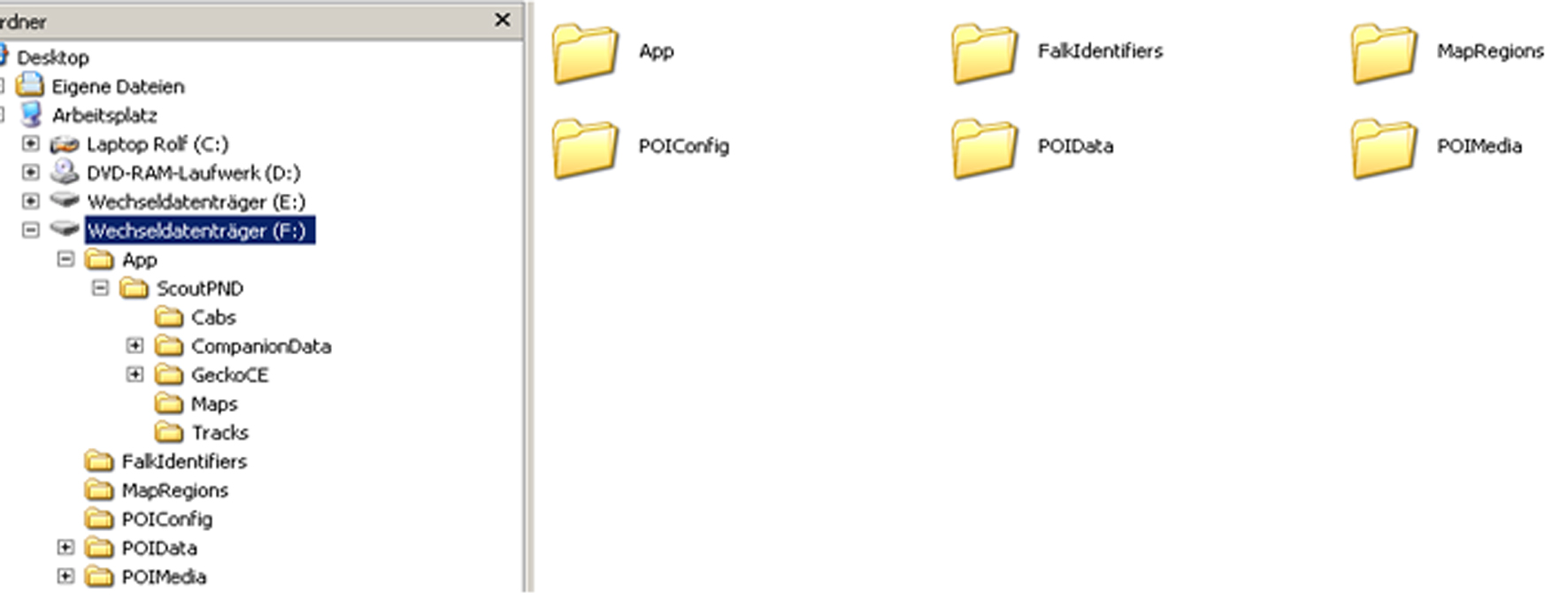

    ich habe dir mal den inhalt der karte gespeichert.

  • Hallo entlebucher
    ich glaub du mußt Magic Maps von der CD neu installieren. Dazu eben eine jungfräuliche SD Karte ins navi. Das Programm tauscht eine autorun.exe aus und installiert unter Extra den Scout Menupunkt. Ich kann das leider nicht testen, da ich schon soviel im Navi rumgedoktert habe, daß ich befürchte irgendein Problem wieder zu bekommen. Bei mir läuft alles über das Multiscript Programm.
