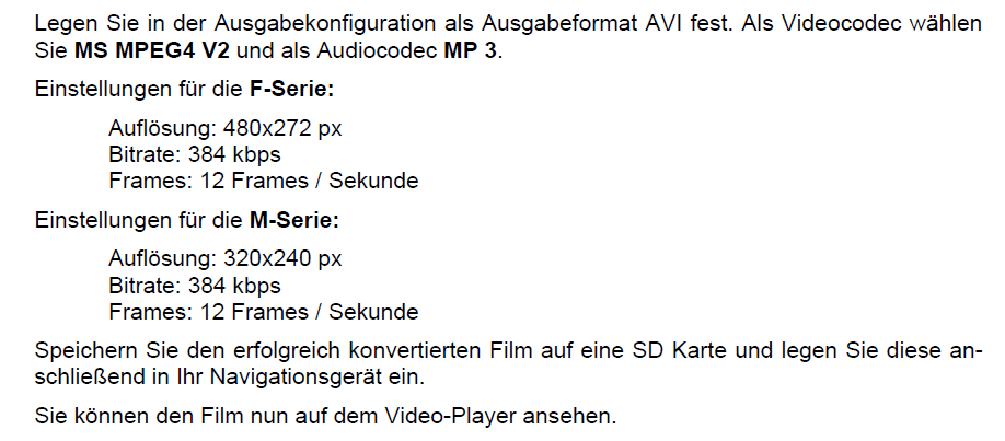

    Falk empfiehlt bei Benutzung des "originalen" Videoplayers Videofilme mit folgenden Einstellungen zu konvertieren.
    Zitat von Falk Handbuch FN9
    Du möchtest zwar den TCPMP verwenden, aber dennoch denke ich du solltest diese Einstellungen als Richtwerte nehmen, auch wenn du evtl. in ein anderes von TCPMP unterstütztes Videoformat konvertieren willst. Bedenke, dass zu hohe Bitraten und höhere Auflösungen rechenintensiv sind und den ohnehin schon schmalbrüstigen Prozessor zu stark fordern könnten, was sich dann sicher in "ruckeln" äußern würde.
