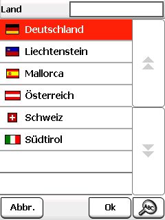

    Ja... Kartenmaterial Österreich gibt es... siehe Screenshot. Preis laut United Navigation bei 149,95€. Ist derzeit aber wohl im FalkShop noch nicht gelistet.
