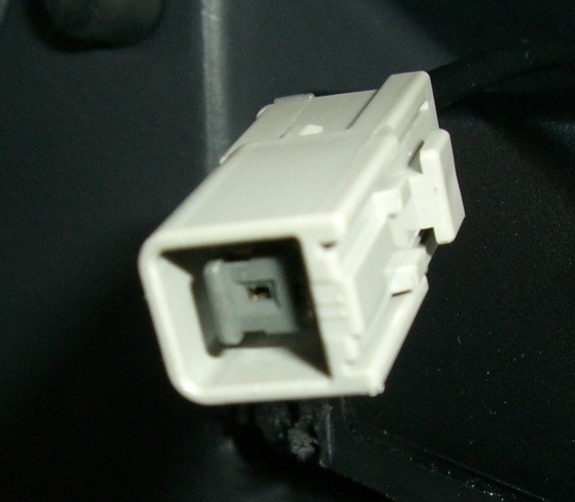

    ich habe folgendes Problem, ich habe mir ein Kenwood DNX 8220BT für unseren 2. Wagen zugelegt. Leider hat der Besitzer von der GPS Antenne den Stecker angerissen und verloren. Nun dachte ich mir nimmste einfach die Werks GPS Antenne und musste feststellen der Stecker passt nicht. Ich habe nun überall gesucht und gefragt, das einzige was ich bekommen kann ist eine komplett neue GPS Antenne, nicht mal die Bezeichnung vom Stecker kommte man mir nennen :(
    Meine Frage nun, gibt es diesen Stecker einzeln? oder gibt es vieleicht sogar einen Adapter von den Kenwood Stecker auf Fakra?

  • Öhm wenn ich wüsste wonach ich sich suche ;) Kenwood verrät mir nicht was für einen Stecker ich brauche, ich habe da den GT5 in verdacht. Aber das bringt mir leider nix wenn ich das nicht bestätigt bekomme ;)
  • ja, es ist ein GT-5 stecker. habe aber gerade gesehen, daß TML den nicht mehr im angebot hat, mußt also mal auf suche gehen....
  • Ja das ist doch mal eine Antwort ;) Dann brauche ich nur den Stecker und dann mit den selbst zusammen crimpen ;)

  • Wie sicher ist bist du dir denn das es ein GT-5 Stecker ist? Denn nirgends habe ich was gefunden das es tatsächlich zum Kenwood passt immer nur Alpine, Mercedes usw usw
  • ich würde sagen ziemlich sicher.....zum einen weil ich das dingen selbst verbaut habe und zum anderen weil folgendes in der bestellung von damals stand: 1 x GT5/F -> FME (020.NAV.GT5F-01) = 14.95EUR
    und noch etwas: selbst kenwood verrät einem nicht, daß es ein GT5 ist, weil man ja sonst einfach eine andere antenne anstöpseln könnte, was evtl. und vielleicht irgendwelche schäden verursachen könnte...das hatte ich seinerzeit als info von kenwood bekommen....
    dennoch, der GT5 passt und funktioniert seit jahren bei mir und anderen...
    mußt mal suchen, irgendwo befindet sich hier im forum noch ein uralter beitrag dazu von mir....
    PS: hab da noch mal gesucht in den alten beiträgen, da war immer von GT5 die rede. und so sieht der stecker ansich aus, das alte bild habe ich gerade wiedergefunden.
    vielleicht ist ja bei dir ein anderer dran, die möglicht bestünde ja auch noch....;)

  • Sooo danke für deine Hilfe es ist tatsächlich ein GT-5 endlich hat die Suche ein Ende ;) Adapter habe ich selbst gebaut und mit meiner VW Antenne habe ich 8 Sateliten. Ist das ein guter oder schlechter Wert bei dem Navi?
