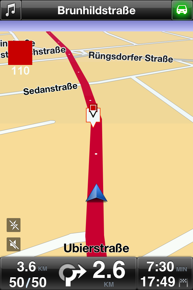

Danke erstmal für die schnelle Antwort.
Zu 2: Ich habe alles umbenannt in .png. Wird auch in Windows normal angezeigt in der Bildansicht. Anbei auch mal ein Screenshot, vielleicht hat ja wer eine Idee. Die akustische Warnung funktioniert gut.
