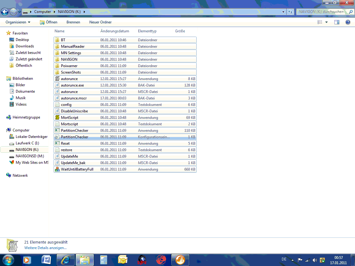

  • Das heißt, das die autorunce.mscr auf deinem Navi uberhaupt nicht ausgeführt wird.
    Kannst du als letztes bitte noch mal ein Bild von deinem Navi-Laufwerk machen und hier anhängen?
  • Nimm mal bitte diese autorunce.mscr und ersetze deine.
    Dann entferne mal alle markierten Datenen, kannst sie auch auf dem PC sichern, wenn du willst.
    Dann teste nochmal.
    Einmal editiert, zuletzt von XCV7 ()
  • hallo, habe alles gelöscht, sowie neu draufgespielt, Navi runtlaufenlassen, ausgeschalet wieder eingeschaltet der Ordner backup war aber nur alleine da
    Grß Wolli wir können doch morgen auch weitermachen, also Gruß Wolle
  • Okay, bis morgen.
