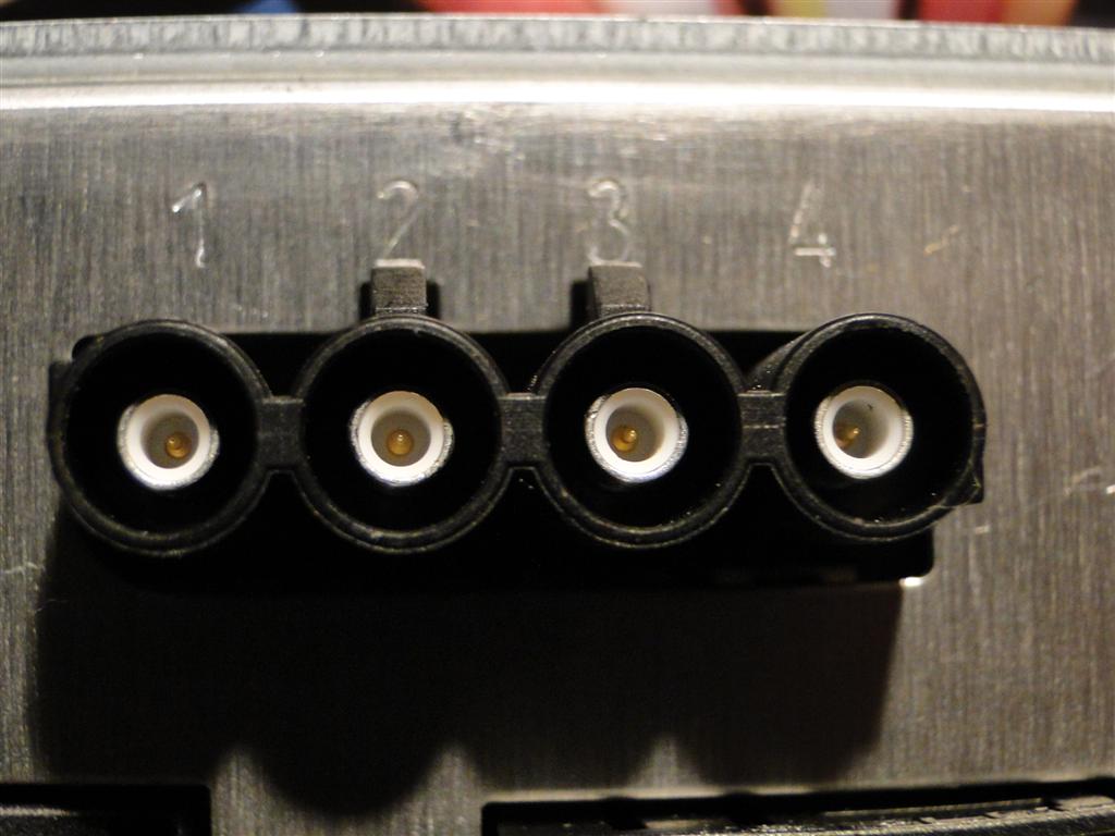

    Ich weiß inzwischen, dass für die Antennenstecker Wiclic Anschlüsse verwendet werden.
    Ich habe aber nirgends die Teilenummer für den schwarzen Halter gefunden in den die 4 Antennenanschlüsse hinein gesteckt werden.
    Bei eBay werden Klebeantennen angeboten welche diesen Stecker dran haben. Allerdings gibt es vom selben Anbieter 2 verschiedene Ausführungen für "TV Tuner" und "TV Tuner MOST".
    In einem anderen Beitrag hier im Forum habe ich aber gelesen, dass der Antennenstecker der einzige Stecker wäre, der beim analogen und digitalen Tuner gleich ist .
    Hat der MOST Tuner einen anderen Antennenstecker ?
    Hat der MOST Tuner immer noch Wiclic Kontakte ?
    Hat jemand die MB Teilenummer für das schwarze Antennensteckergehäuse ?

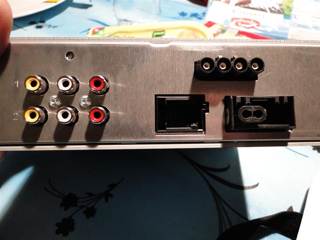

  • Der Stecker des analogen Tuners ist deutlich breiter als der Stecker des Most Tuners.
    Der Anschluss des analogen Tuners hat Buchsen und der des Most Tuners hat Stifte.

  • Kurzes Update :
    Das Steckergehäuse hat die Nummer A041 545 83 28 und kostet rund 2 €.
    Allerdings sind die Löcher für die Fakra Buchsen so groß, dass die Kontakte wieder heraus fallen. Da hat Mercedes wohl eigene Kontakte die etwas größer sind.
    Viele Grüße
    Michael

    ich habe normale Fakrastecker in den o.g. Halter mit Heißkleber eingeklebt.
    Viele Grüße
