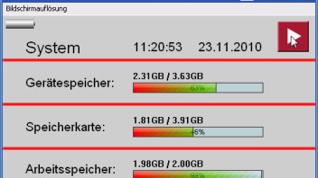

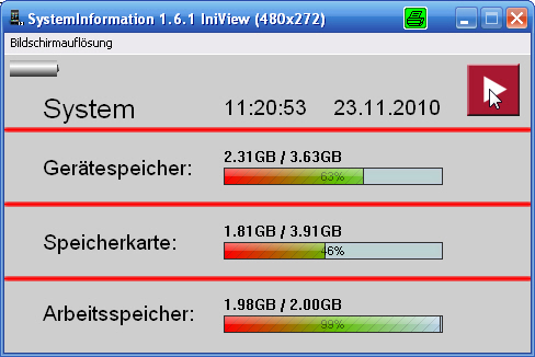

Das Menü für die Sysinfo sieht man unten.
Nun wollte ich auf den roten Pfeil eine Art Exit-Funktion legen.
Also beim Betätigen soll Sysinfo geschlossen werden und zurück zum Becker-Navi.
Statt den Verweis auf die NewIni muß sicher irgendeine Funktion rein.
Oder in der infi.ini muß ein befehl zum schließen stehen?
Hier der momentane Eintrag:

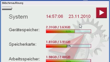

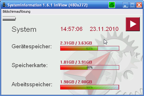

P.S. 2: Bild2 - habe noch etwas "Becker-Design" reingebracht.
Da ich das auch nur alles hier zusammengeklaut habe, will ich es mal anbieten.
(damit hier nicht wieder einer rumheult
Das Paket/chen enthält nur den Totalcommander mit Tastatur und die Sysinfo.
Alles nur ins Hauptverzeichnis kopieren (@tomic-Skin vorher sichern!).
Vielleicht kanns ja jemand gebrauchen....
