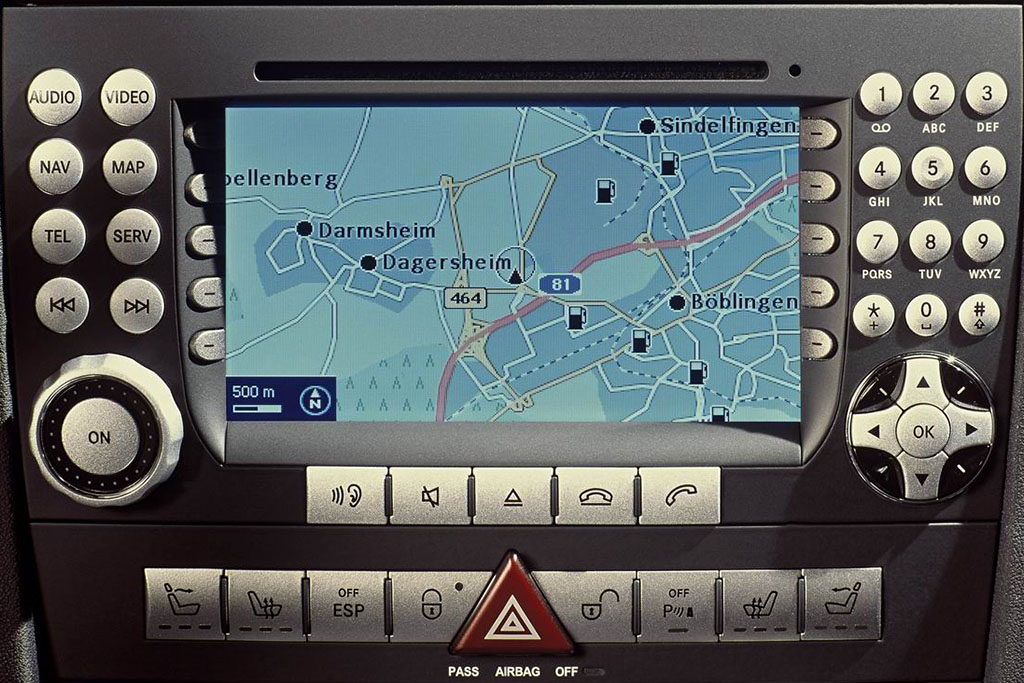

    Ich besitze einen SLK R171 350 Edition 10, sprich Pre-Face-Lift. (Baujahr 2007).
    Das Fahrzeug verfügt über ein Comand (Welche Version weiss ich nicht, daher im Anhang das Bild eines Navi's wie ich es hab. PS: Im Comand ist das CD/DVD Laufwerk und im Kofferraum ein Laufwerk für die Navigations-DVD) und das Logic 7 System von H&K.
