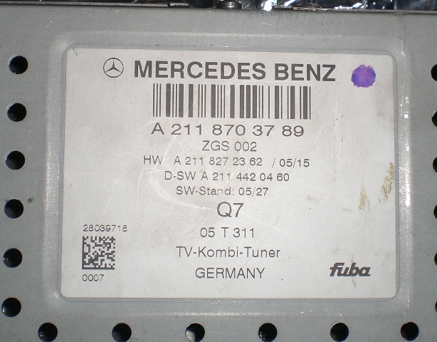

    ich möchte in meinen w164 12/2006 den orignalen TV Tuner A211 870 3789 einbauen und benötige etwas Hilfe.

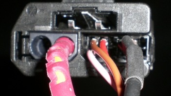

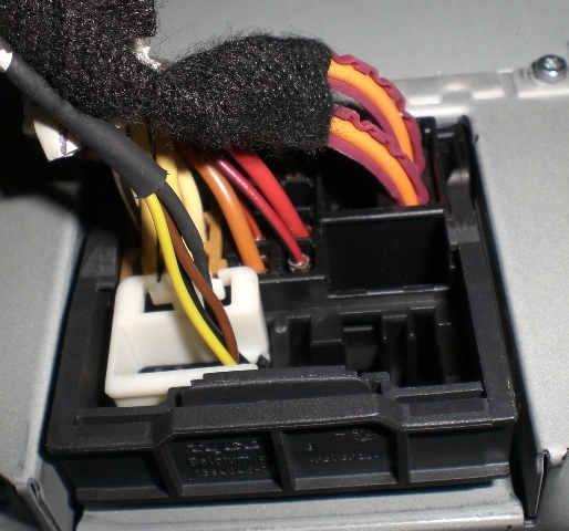

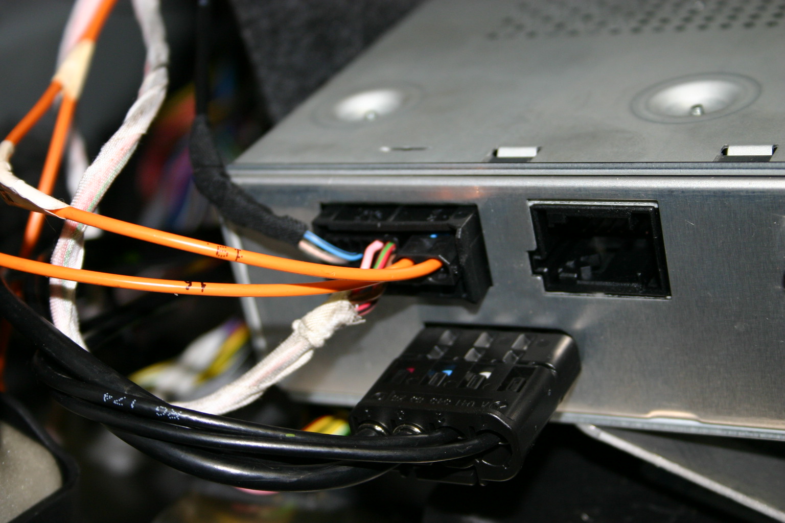

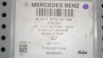

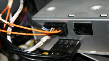

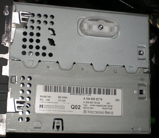

  • Das Gerät welches ich erworben habe, war inkl. Kabelbaum.
    Leider ist die Orange Leitung viel zu kurz, es war wohl in der Nähe des Comand verbaut,
    gibt es diese Leitung in meter Ware und mit passenden Steckern, zum Vewrlängern?
    Kann man es so kürzen wie man möchte, also einfach abschneiden?
    Muss mann diese Original von MB nehmen oder gibt es alternatives Kabel?

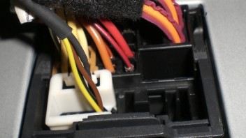

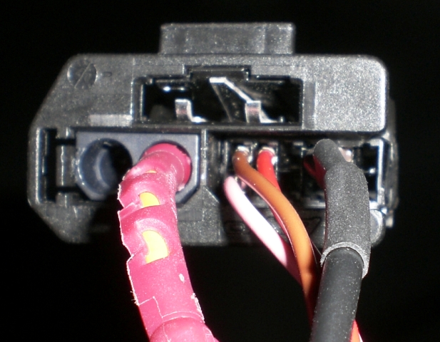

    Warum sind bei Deinem TV Tuner (Bild) zwei Orange Leitungen in dem Stecker bzw. führen in das Gerät?

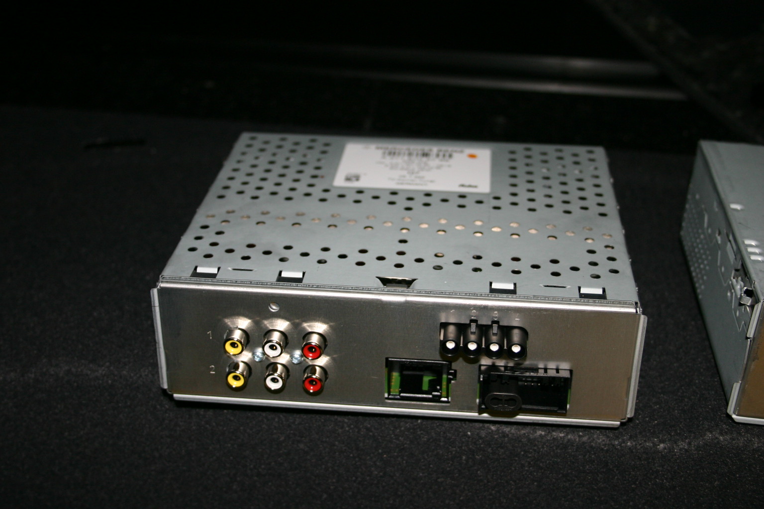

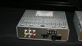

    Anbei meine vorhandenen Geräte die ich nun verbinden muss.
    Hat jemand eine Steckerbelegung für den TV Tuner, sind zwar nur drei Kabel, besser ist besser!
    VG
    TL

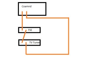

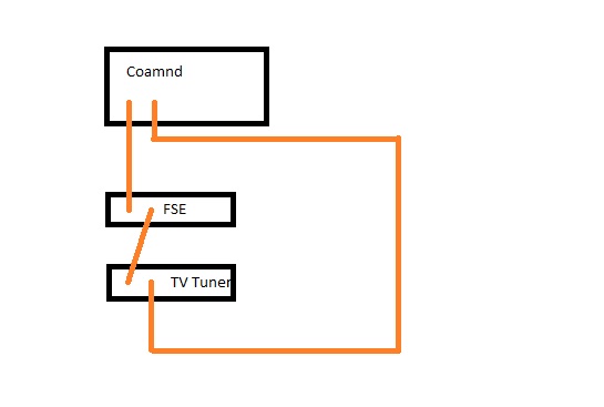

  • Der MOST-Ring, wird wie schon der Name sagt ringförmig aufgebaut.
    Das heißt, die Geräte müssen immer einen Ein-und Ausgang haben.
    Die Kabel gibt es bei Mercedes in allen Längen.
    Beim 211 sitzt der TV-Tuner neben dem Navirechner, deshalb das kurze einzelne Kabel.

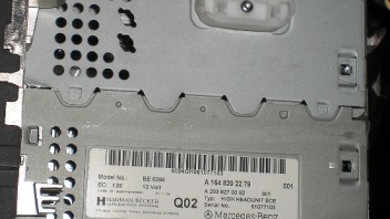

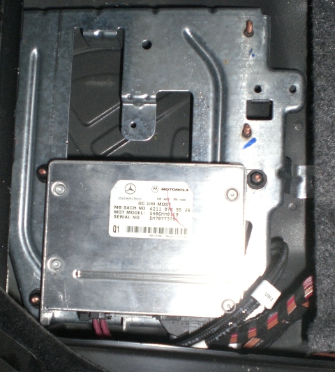

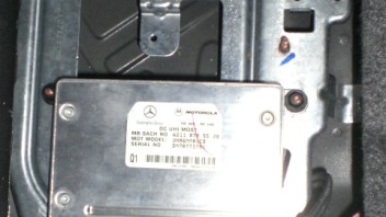

  • Ich habe eine geeignete Stelle für den TV Tuner im W164 gefunden.
    Das Steuergerät UHI für die Freisprecheinrichtung ist unter dem linken Fond Sitz verbaut, einfach hochklappen und die Abdeckung hochnehmen.
    Hier ist ausreichend Platz für den den TV Tuner, so das er gleich plaziert werden kann.
    Wen ich es richtig verstanden haben, kann ich hier den MOST Ring z.B. beim Ausgang der FSE aufmachen, neues Most Kabel einstecken, dieses dann in den Eingang des TV Tuner stecken und den Ausgang mit einer Kupplung an die ehemalige Ausgangsleitung der FSE stecken. Dann ist der Ring wieder geschlossen.
    Die drei Kabel (rot, braun und rosa) könnte ich von der FSE abgreifen. Oder reicht hier die Versorgung nicht aus?
    Zusätzlich muss noch eine FBAS-Leitung nach vorn zum Comand verlegt werden (grüner Anschluss am Comand),
    dann könnt es funktionieren, falls der TV Tuner nicht mehr angelernt werden muss.
