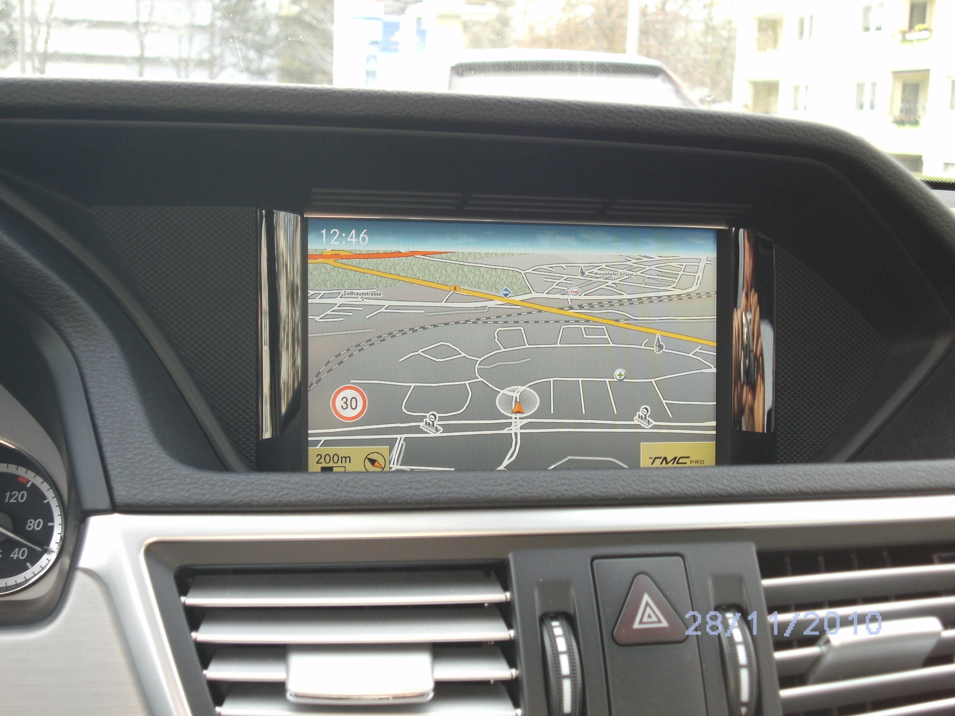

    Habe ein kleines Problem, bei dem Comand im 212/207 gibt es mit der neuen Firmware eine neue Funktion im Navi-Modus, den Geschwindigkeitslimitassistenten.
    Das System ist nach meiner und auch nach der Meinung(im Comand sind alle Haken für den GL-Assistent gesetzt auch, per Xentry) von meiner Niederlassung richtig konfiguriert, jedoch zeigt es nichts an.

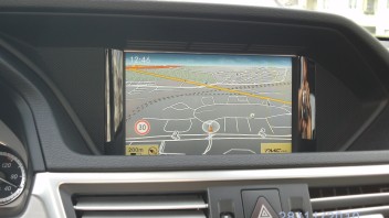

    Ich habe bei einen W212 Baujahr 10/2010 das System in Aktion gesehen.
    Die Frage ist ob es ein Konfigurationsfehler ist, oder sich die Hardware von Comand oder der Multifunktionskamera geändert hat.
