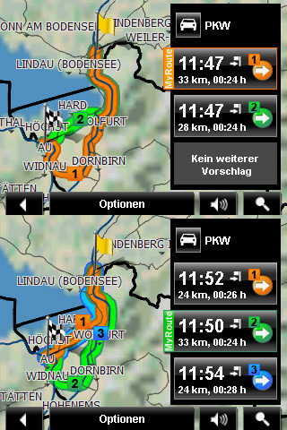

    Das Navi ändert einfach die Route. Ich fahre jeder Woche von München nach Zürich und zurück und wähle immer eine Route durch den Pfändertunnel. Allerdings will mich das Navi scheinbar nicht durch den Tunnel fahren, denn ich soll immer vor dem Tunnel von der AB abfahren und durch Bregenz fahren. Um ausschließen zu können, dass ich evtl. die falsche Route gewählt habe, schaue ich mir die Routen vorher genau an, vergrößer den Abschnitt beim Pfändertunnel und wähle dann erst die Route aus. Allein das nervt schon, denn ich kann mich nicht auf das Navi verlassen. Auch wenn ich die Strecke kenne, nutze ich das Navi um nicht im Stau zu landen, falls sich jemand wundert, warum ich das Navi nutze, auch wenn ich die Strecke kenne..
    Meine Freundin nutzt das gleiche Gerät um hin und wieder von Ravensburg nach Zürich zu fahren. Auch hier ein ähnliches Bild: sie wählt eine Strecke rechts um den Bodensee aus und landet dann in Konstanz um mit der Fähre überzusetzen.. Was soll der Mist?
    Bei meiner Strecke nicht so wild, da ich einfach weiter fahre, aber in ihrem Fall sehr ärgerlich..

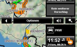

    Wie ich schon geschrieben habe, wähle ich immer die Route aus, die durch den Pfändertunnel geht (wenn einem die 3 Routen angezeigt werden, dann auf das Lupen-Symbol, so kann man sich jede Route genau anschauen..). Aber trotzdem soll ich durch Bregenz.
    Strecke habe ich nicht verlassen, sondern fahre immer komplett durch (brauche knapp 2,5 Stunden).
    Was mich einfach ärgert, dass ich eine Route auswähle und das Navi dann einfach einen andere Route nimmt. Wäre ein Stau oder sonst etwas, würde ich das ja noch verstehen, aber völlig ohne Grund, das nervt. Zudem die Strecke durch Bregenz deutlich länger dauert..
    Für was bekomme ich 3 Routen angezeigt, wenn das Navi eh macht was es will?
    Abgesehen davon ist MyRoutes ein Werbegag, denn da ich ständig durch den Pfändertunnel fahre, sollte das Ding dann auch die Route nehmen, aber nein, ich soll ja unbedingt nach Bregenz..

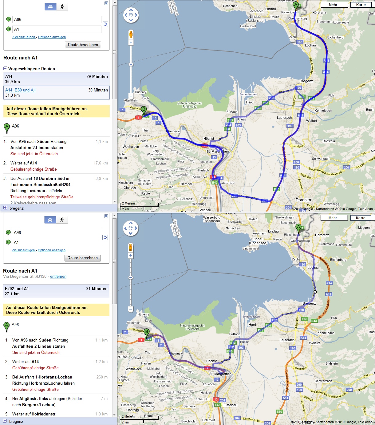

  • Einen Kartenfehler kann man ausschließen ? Wird durch den Tunnel geroutet, wenn man den Start kurz vorher und das Ziel knapp hinter den Tunnel setzt ?
