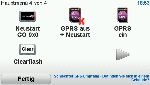

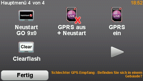

  • Hier nun die Version mit den "transparenten" Buttons.
    Update 04.11.2010/21:00 Uhr:
    Sokobanas transparente Buttons eingebaut. Versionsnummer auf 1.0c geändert.
    Update 05.11.2010/20:45 Uhr:
    Die aktuellste Version findest Du nun weiter unten in diesem Thread.

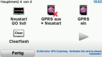

  • Hallo Bodo,
    freigestellt sieht wirklich besser aus. :tup
    Die beiden LIVE-Icons könnten noch was weniger verpixelt sein.
    Wie findest Du diese beiden?
    Die Texte könnten noch "knackiger" sein.
    Wie findet Ihr diesen [Diskussions]Vorschlag:
    • Reset
    • LIVE aus + Reset
    • LIVE ein
    • Clear Flash
    Gruß sokobana

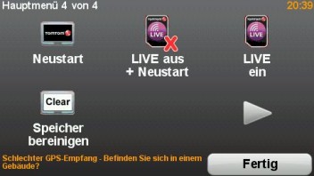

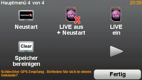

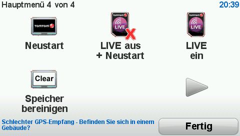

  • Hier nun die Version 1.0d mit den geänderten Texten.
    Aus "Speicherbereinigung" habe ich "Speicher bereinigen" gemacht, sonst wäre es zu lang geworden.
    Bravo, Bodo! :applaus
    Ich denke, jetzt ist es perfekt! :sonne
